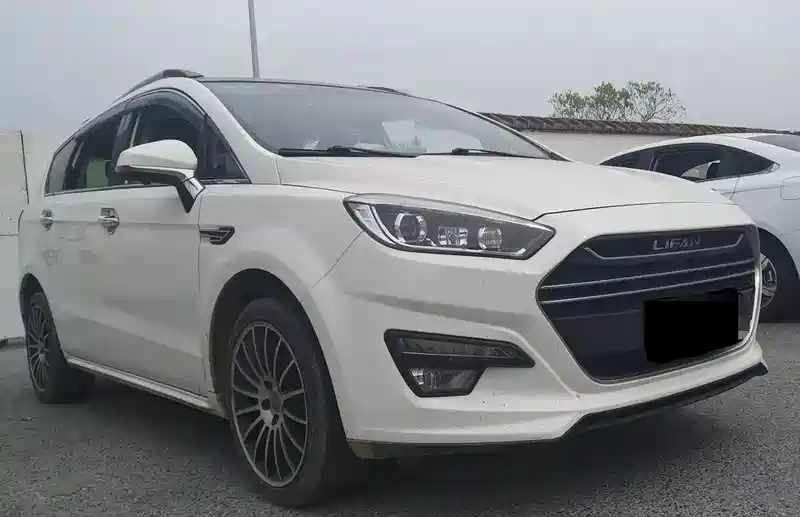

大半夜把晴雨挡装了,我这个是某宝花几十块钱买的便宜货,四片儿加起来才五十几,平时很少网购,第一次买这个,也没有什么经验,说是正品可以随便拧,不过我没下去这手,毕竟便宜货,怕经不住折腾,最近经常下雨,弄一个车内视线要清晰很多,我就随便找了一个自己看着还可以的店下的订单,反正网上再怎么看也看不出个所以然,买回来才发现是挂钩型的。。。参照说明,很快就装好了,一个人弄所以就没拍照,网上找了两张图,简单说说
准备物品:毛巾、矿泉水
要把窗框上缘擦拭干净,最好是干湿毛巾一样备一条,先用湿毛巾,再用干毛巾,最后用纸巾把水分充分吸尽。尽量确保没有灰尘、水分,然后把网购的雨挡拆开,撕掉胶条到挂钩位置,将挂钩挂进窗框位置,挂好以后用力按几下,最后把贴条的纸全撕干净。
齐活,行李架也是上周末才折腾好的,倒不是说为了省钱,其实我特别享受自己折腾出来的成果,自己的车,这世上不会再有第二个人比你更爱惜了。
