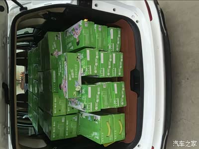

装了100件优酸乳,重量自己算吧![]()

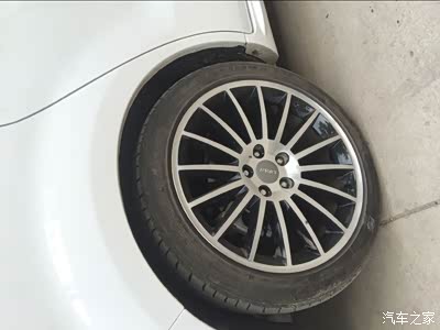

满载情况下后轮状况,看情况轩朗拉个千把斤,不是问题

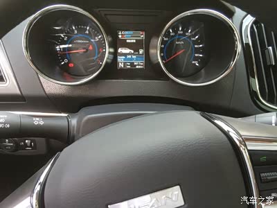

车刚提的时候起步感觉确实有点肉,不知道什么原因300公里过后,无论起步和加速确实爽。有时候真忍不住真想飙一下(趁着还没挂牌

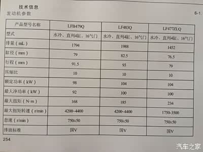

提车时加的95#汽油加满63.42升,大神们麻烦给我算下目前磨合期的油耗,现在续航里程显示还能跑243公里,还有3格
那谁要的压缩比

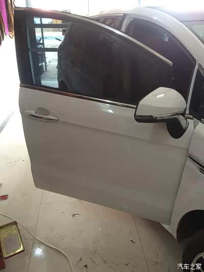

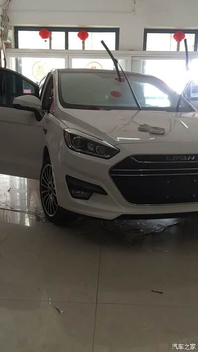

给爱车贴膜,四儿子不送
,没办法自己在朋友店里贴的
快完工了,就剩前挡了,不知道前挡贴膜交警查不![]()

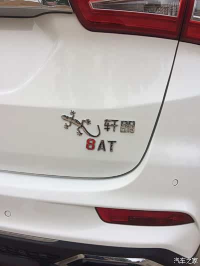

把力帆扣掉了,贴壁虎效果不错吧![]()

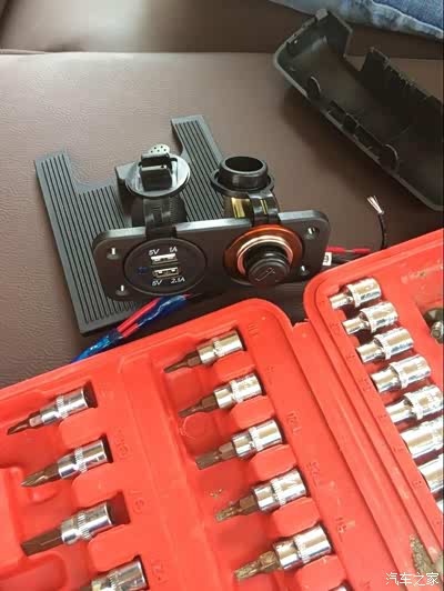

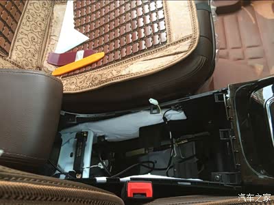

早就想着加装个电源和USB充电接口,昨天收到从网上淘来的宝贝,今天就迫不及待的开始折腾了![]()

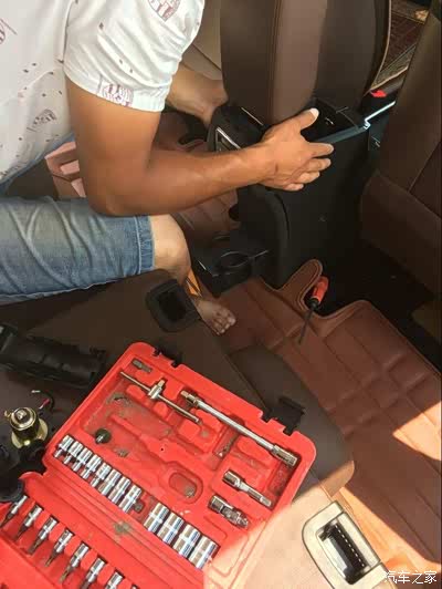

我比较喜欢干净整洁,于是选择装在中央扶手箱后面开始拆中央扶手。装在这个位置前后排都能用,没想到拆开有惊喜哦

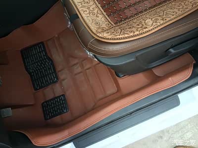

这兄弟怕弄脏脚垫,光脚上阵哦![]()
这是从四儿子软磨硬泡要来的轩朗专用的脚垫(四儿子那就这一套,怪不得不舍得给呢)这是主驾的

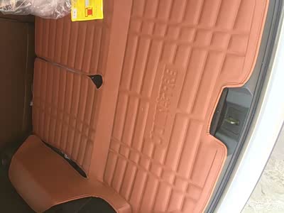

后备箱垫第三排的椅背也能保护到,厂家定制的就是不一样,原车开模百分百贴合![]()
我这样是不是在给四儿子找麻烦啊
(你们弄到弄不到,就看你们的了![]()
第二排的,第三排放到了偷懒就不拍了![]()

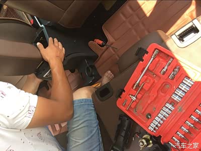

正在研究怎么拆,兄弟急的满头大汗

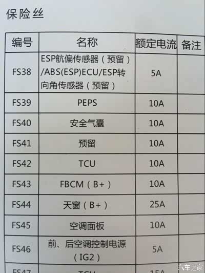

正确拆法,应该是先把杯架面板这块拿掉,这块后方有两枚自攻丝固定扶手后背板。惊喜在这1.5t车型保留了手动挡车型的点烟器线路和插头!(我是这样理解的,有知道预留这个插头干什么用的,欢迎指正)这样就不用我们再找地方取电了(白色插头正极黑色的负极)
标号FS41 显示预留 额定电流(保险管)10A
保险管位置在车内保险盒右边从上往下数第六个!FS38可以加装车道偏离预警![]()

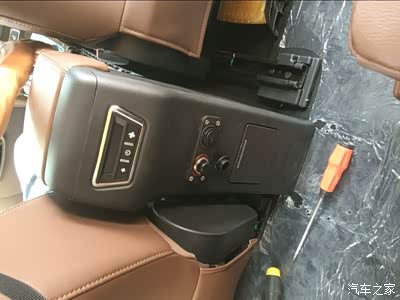

外装的方便以后更换维修,建议你们装在后排杯架上方,里面空间最合适,我的装的有点靠上了
装完立马实验点烟器和手机充电都没问题
改装作业完毕,欢迎大家交流![]()
