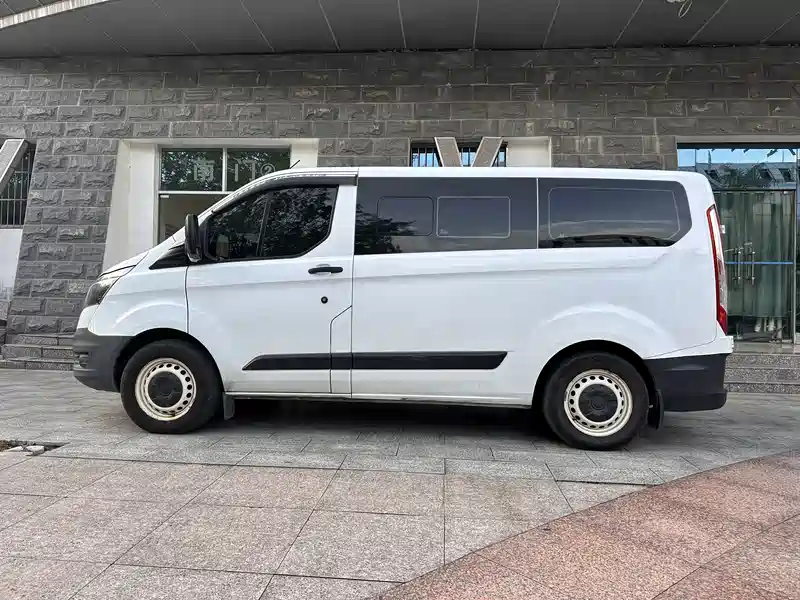

20年12月入户的17款新全顺,汽油短轴低顶。一直感觉不拉货纯家用时原车单片钢板太硬不舒适。两片钢板那种还能替换商旅版的舒适性钢板。我们这种单片钢板的,想舒服点,一直没有合适的办法。今天终于下决心买了二手的两片型钢板组回来,不要第二片,直接用第一片钢板替换了原车的厚单片钢板。

装上效果如下。以前后轮拱比前轮拱高2、3厘米。现在后面比前面低0.5厘米左右。

大家看后轮在轮拱里面的位置,是不是感觉不是在中心上?以前的钢板,后轮是在轮拱中间的,现在换这个钢板后,感觉后轮往车尾移动了一些。希望四轮定位没问题。
