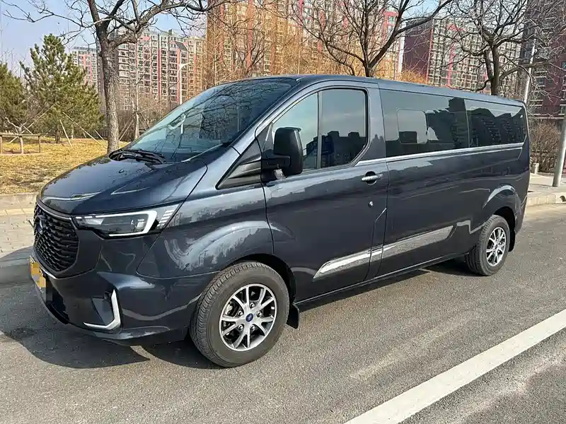

开篇先来一波外观,车子是暗夜蓝,这名字起的真恰当,阳光稍微弱一点,都看不出来是蓝色,有时候别人误认为是黑色,还得解释一番,十座全顺本来是物流版前脸,订车时额外订购的商旅版前脸,同色车漆
下窗框亮条自己网购裁剪修型的,下部宽的镀铬防撞条是网购的成品
下一步打算把  TRANSIT  和  江铃福特   扣掉,和牌照架镀铬条重复了,感觉车尾排版有点乱
