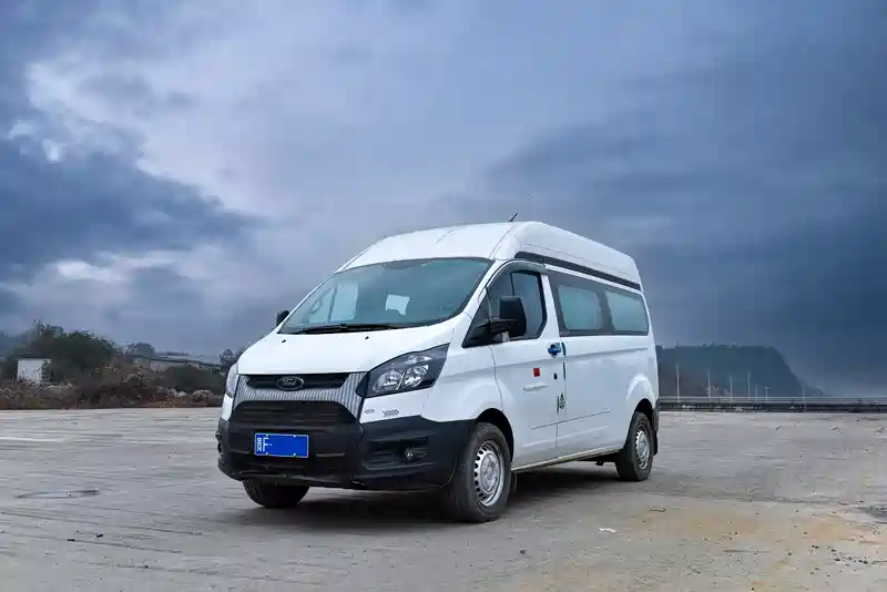

我的车车,福特新全顺汽油中轴中顶手动。今天开到郊外,准备自己动手换火花塞。
