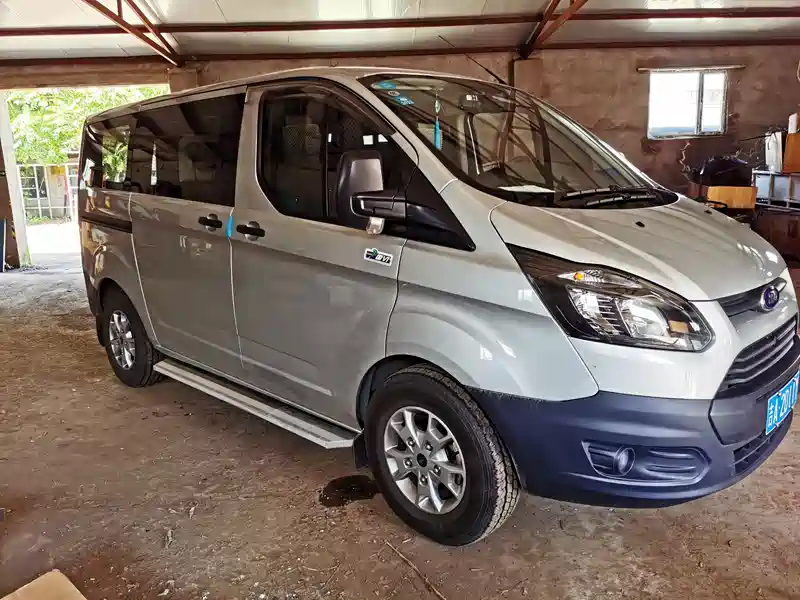

老样式两种材质,铝合金型材和不锈钢花纹板
剪裁修型
抛光
背面滑槽,踏板可实现前后 里外调节,方便脚踏
装车
需要注意的是,如果要安装通长踏板。
副驾驶门口下的踏板位置,(红圈处)
原车底部虽然预留了安装孔
但是没有在里面附带加强筋,
也就是说可以安装,但绝对没有中门
位置强度高,(黄圈位置),
网上卖的踏板,副驾脚下就是个鸡肋,就是个装饰作用。
也有通长的,但是你留意,那样的踏板很窄,
孩子踩着还凑合,成年人脚小的也勉强。

我这个宽度够了,但是也不能实的惠得上去踩。毕竟车底部,娘胎里就带来了先天不足,只是上下车没问题的。
给车友介绍下,安装长踏板得注意事项。
我这个是无损安装,你要是打孔加螺丝啥的,我这个帖子就没必要看了。
