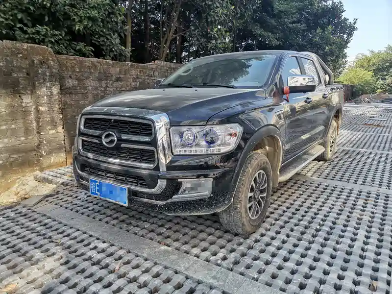

这车经常在工地里跑,满身泥浆!不过这才是皮卡的该有样子
朋友是干安装焊接的,他的领主专门用来拉工具。新车的时候装了卷帘,每次拿工具都要用钥匙打开卷帘的锁,再打开尾门才能拿到工具,不是很方便。
不得不说,这屁股还是挺好看的!
