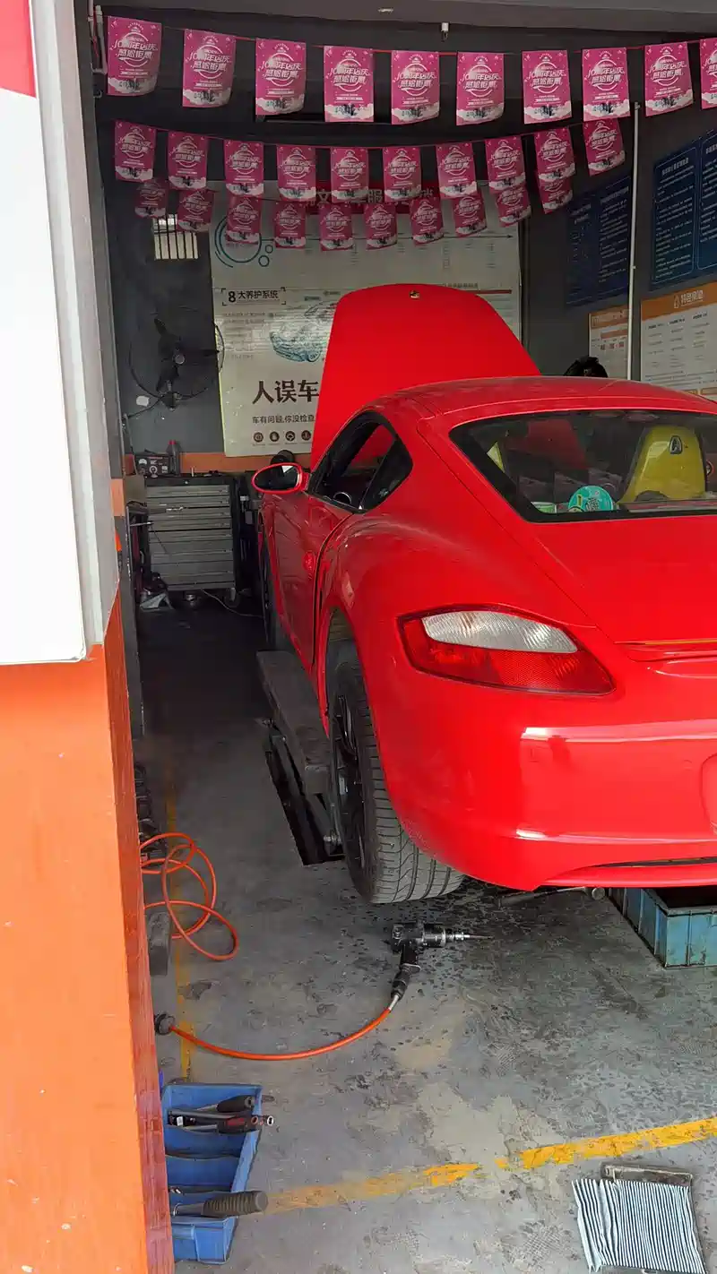

更换 变速箱油  987.1的 变速箱油 可以直接更换滤芯 不用更换整个油底壳,不是pdk 这个很省钱
先把车子举起来
这个是买的 采埃孚原厂变速箱油 和原厂滤芯
然后把车子举起来之后 拆油底壳护板
这个横向拉杆也要拆
然后就拆油底壳
拆了油底壳 拆放油螺丝
放油
然后放油后 拆掉油底壳 拆滤芯
接着就是清洗油底壳 还有磁铁
然后装回去 从加油口 加油
