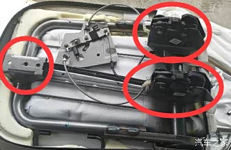

gm8座位内部及固定方式
从上图可知,若保留原车的座位与车架连接方式,必须对座位固定位置切割,重新固定在滑轨上。这样会有两个问题,1,会破坏原车结构,无法还原,且操作有难度。2,这样改造之后,座位移动之后,固定位置不动,后备箱会有比滑轨更高的台阶。最后总结这是最好的改造方案,凡事不能完美

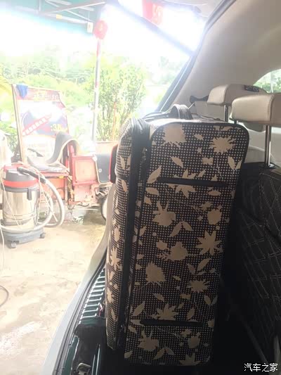

下面给大家带来重点,我的滑轨可以安装啦。安装前,我测试了gm8的后备箱空间,用于对比改造效果。

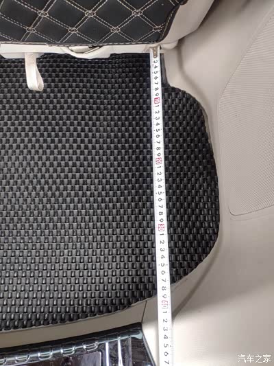

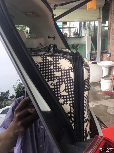

第三排顶部空间
第三排底部空间

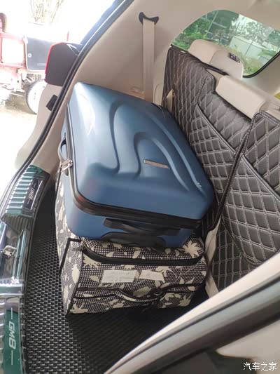

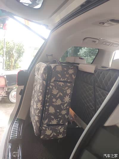

测试行李箱
测试行李箱

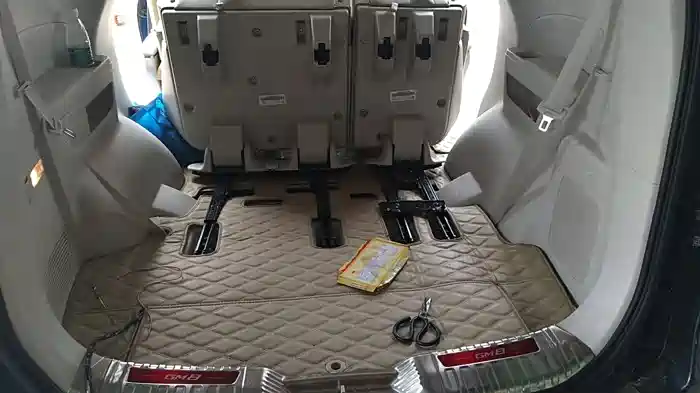

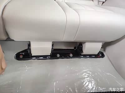

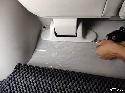

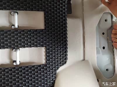

开始拆座椅。
拆除饰板
拆除饰板的座椅

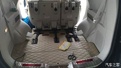

拆除后的第三排
滑轨安装之后的效果。先从之前的行李箱比较开始。

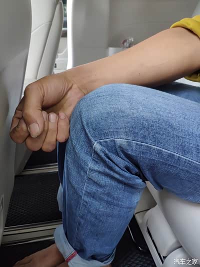

。第二和第三排同时移到最前,180的人坐到第三排还有超过一拳的距离。
180的輝哥在三排

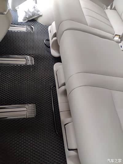

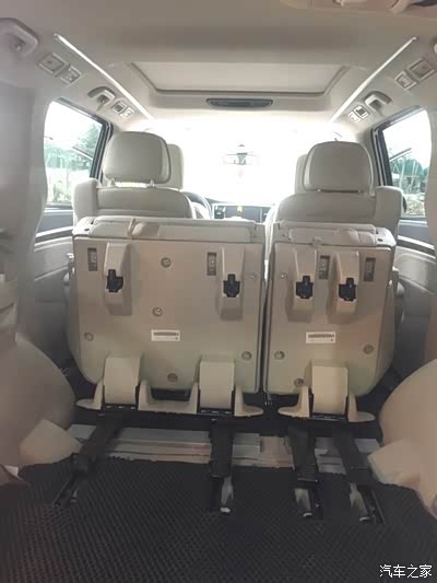

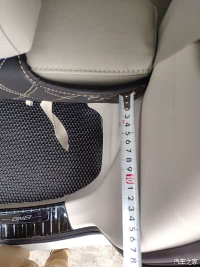

安装的第三排。

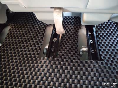

调整杆不影响脚部空间

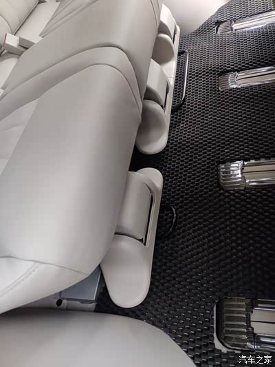

滑轨有凸起,但影响不大
座椅翻转功能保留

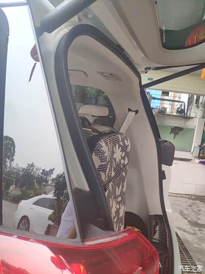

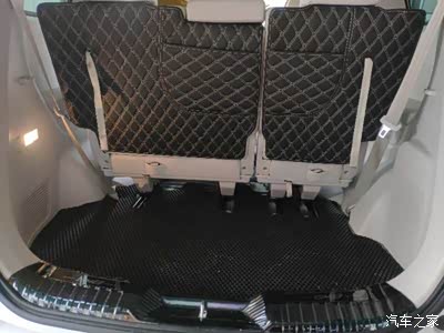

后备箱效果

1,座位长高了多少,是否影响第三排乘法舒适性?
答:升高了大概4cm,168的我坐上去,脚还会撑起,不会悬空,不影响舒适性。
2,改造会有异响吗?是否影响行车安全?
答:滑轨与连接板已焊死,尾部固定有设计有勾卡住,通过螺丝固定。滑轨适用好的。我认为比淘宝里gl8的改造更牢固。
3,会破坏原座椅吗?自己是否可以安装?
答:不破坏原座椅,不想使用可还原。自己安装需要动手能力强点。
