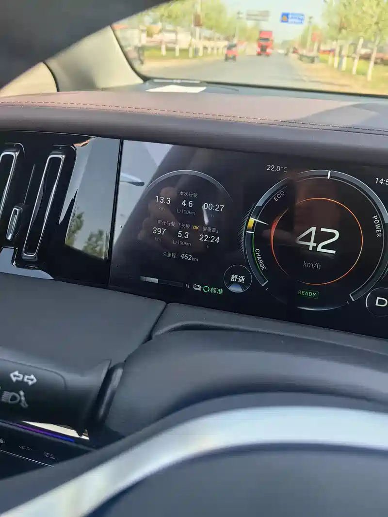

哪位车友跑高速会有明显的顿挫感,猛顿一下的那种感觉,市区也会有顿挫感,有的话请给说下怎么解决的,谢谢。
跑完高速之后你们的油耗是不是都会变高下不去,没跑高速之前市区基本上5-6个油,刚提车最低跑过4.3,跑完高速之后油耗基本上7-8个油高的时候11个,
原地着火开空调油耗能上升到19.9,你们的车原地开空调也是这个样么?如果不是请问怎么解决的原地开空调油耗高的问题。希望各位车友给指点一下。@汽车之家论坛 @车主真心话 @新车活动 @论坛福利站长 @汽车之家认证车主 @之家问答库 @汽车百科 @车主价格官方账号 @社群福利官 @社区版主招募 @创作者小助手
