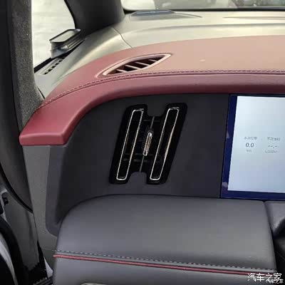

3.1日插入一个题外话,感觉算不上帖题但又不知道放哪,就干脆先放这,关于宗师的车内内饰面板。我发现不少朋友私信问我不满意改这里可好,包括有些直接认为ktv风,其实关于这部分,我第一贴里就已经提到了。对于黑色钢琴漆面板,我个人不反感,也无好感,因为黑色系实在不存在四乡风格的特性,可是镜面纯色,肯定不耐划痕指纹,如果你介意这点,贴个透明保护膜我觉得是基本也是最简单的,年代不同了,宗师是有开好模的各种饰板贴膜可以选的,还不需要拆件,很方便,淘宝搜就是了,不过我不太建议选择透明的那种成品贴,建议纹理型的,具体的效果和建议,在下面有,需要的可以去看。话说回来,有不少车内饰件是上的橡胶哑光漆,我有几台超过8年使用时间的经历,其中不乏f430,TT.e60 m5这类超过bba级别的,但我可以告诉你,相比起钢琴漆,这种看似高档的质感工艺,在年月的洗礼下,会变质,表面粘稠稠的,十分恶心,我可以说深受其害,深恶痛绝,所以为什么我说我并不反感宗师的内饰板工艺。。。。。最起码,一定不会变质。
如果成品模板的不能满足你的要求,你也可以自己选择喜欢的质感或图案的贴,请人给你贴,这个难度大,我不建议你自己动手,此法需要拆件贴,拆坏的弊端也是存在的。选这个还不如就第一个模块化成品来得靠谱,年代不同了。

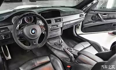

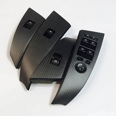

最后一种,你可以像我以前那样,装着很有追求,所有想要改变质感的件都拿去翻模,用你想要的材质做一套额外的出来,用哑光高温干碳,或是普通碳纤维,或是水转移印pc件,甚至用原件包上alcantara,另一半混合工艺又做碳纤也可以,这些都是方案,区别只是难度,价钱,以及你自己对此不满的程度。那么,在下面一大堆炸图说明内饰件方案效果后,我们正式进入正题。

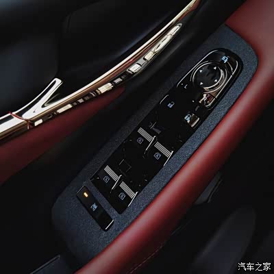

开模做的E60 M5哑光干碳玻璃升降面板
曾经的全翻毛皮的内饰尝试

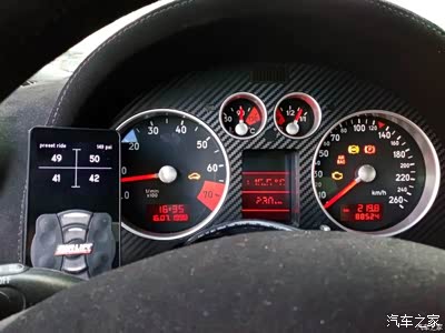

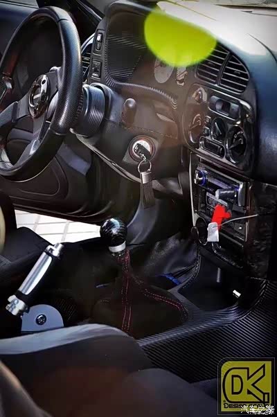

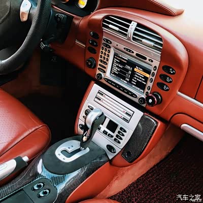

二十年前的贴碳纤贴纸流行

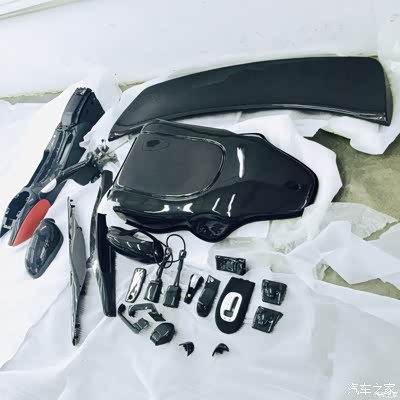

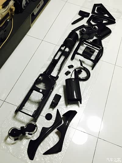

911的全车碳纤件翻模成品,涵盖一切能翻的部件
911的全车碳纤件翻模成品

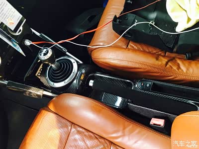

奥迪TT的全车碳纤件翻模成品
奥迪TT的全车碳纤件翻模成品,涵盖一切能翻的部件

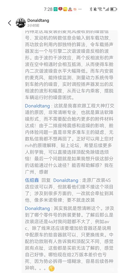

由于后知后觉发现当初没选顶配是个错误,所以我一直致力于想办法把需要的顶配功能补全,所以就有了以下我跟传祺的工程师咨询沟通的内容截图,里面有他对nvh的技术原理解释,以及想要后续增加的沟通内容,给大家参考。
当然,这完全是我自己的选择,也适配我自己对车的使用条件和环境,并匹配上我对那些东西的工艺理解而来的,不一定适合每个人,所以,仅供参考。
总之一句话,一切后加装的这种做法我自己其实是不推荐的,哪怕是后加装原厂配置。假如你认为最低配足够用了,那么就开开心心的接纳他的缺失或不足,不要成瘾或跟风性加装才是最佳选择。

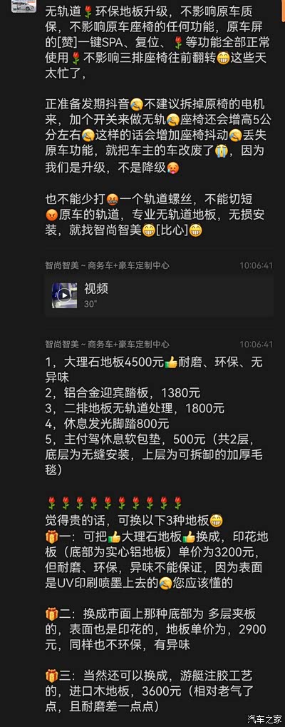

假如选择一定要加装地板,则可以参考下下面截图内,群里车主跟经验丰富的商家咨询后给出的说明和选择建议。希望能对你有帮助。
简单总结下避坑的点:1.不要改短甚至隐藏轨道。2.需要升高得方案都不要选,否则就是花钱破坏空间感的同时,增加震感。传祺的结构设计部门不是吃素的,如果这类方案好,他们何必退而求次?
先不说谁便宜谁性价比高的问题,先说第三方件的品检,质量,耐用性问题,我不觉得原厂有多完美,但起码拼比第三方好这一点几乎是肯定的,买mpv的人我相信几乎都不可能只有一台车,也就是不是新车主了,应该对加装这种事有基本认识,座椅轨道替换,不说那些电机有没问题,只说轨道涉及安全问题,公差带来的可能的隐患或是各种奇怪现象,我不敢说一定有问题,但肯定比原厂配带几率大。这种观点涵盖所有第三方件,包括但不仅限于:车灯,座椅,轨道,电器部件等。
3.24日更新增加一个小信息,因为看到好多还不是车主的朋友在问二排座椅严重抖动问题,或是反映他去试驾有这个问题,甚至有些在论坛里不断复制粘贴来逐个回复提醒大家。可究竟这所谓的抖动有多厉害,实在很难有个标准,你我他的标准都不同。先说我自己,特地坐后面很认真的特地去感受,来自路面传导上来,加上长车身动能传送所行成的路面振动感确实是有的,但我却认为那程度小到几乎不能被归入为问题。车主群里有非常多的车主也没感觉,并且多数都又追问了自己车里的乘客有没有感觉,几乎都是清一色的没什么感觉。所以有疑惑的朋友不妨将此作为一个最贴近的参考。实在要无视我给出的感受和分析,也没办法,但要知道,可不是只有买之前的人关心这个,我们买完后的更关心。。。毕竟没人会基于想要赛车体验去选一台mpv的。不过上面说的这些其实不是重点,重点是我今天正好看到车主在讨论加装木地板的一些内容,其中商家的回复里提到了某种改动做法下会增加中排座椅震动问题这一项,让我突然惊觉,莫非有很多反馈感觉到很严重抖动的案例,是改过地板的?这确实是一个容易诱发这一问题现象的诱因,也很值得大家参考。
全车地板我觉得确实很好看,也整洁,但最终选择不装,只考虑换掉原车的塑料迎宾踏板部分,一个基于我十分讨厌拆装车内饰件,2是硬质类的地板存在增加异响的可能性,3是时间长后地面磨损后,更难看。。。而且说到底,车内光洁地面,处理清洁其实很难也麻烦,最终估计也是再铺一层地毯上去。。。就有点蛋疼了。
这是大群里,一位车主提供的跟店铺咨询的截图,还包括了目前几种不同材质的不同价钱,可供各地朋友参考。可以看出来这家店十分熟悉此车的装配,问题存在点以及利弊,留意那个店主提到的座椅抖动说法,也为我自己论证好多人说中排座椅震动到难以接受,可一大堆我们群里的车主几乎无一有同样感觉的现象提供了溯源依据之一,最起码,是其中一种可能性,并且这个可能性还不低!所以我在这里再次呼吁各位,如果可以,别弄地板。一定忍不住要弄,也尽可能找这类经验丰富,能主动帮你避坑的,而不是单纯选便宜的,否则很可能升级变降级。

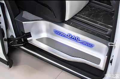

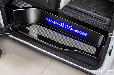

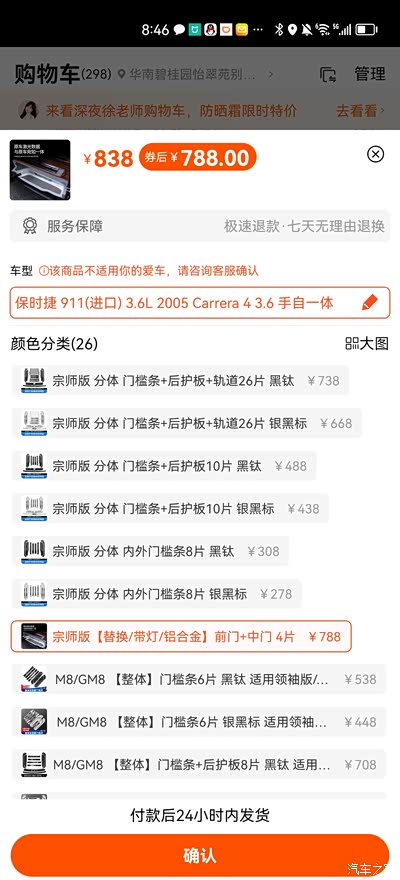

选择替换迎宾踏板换铝的。因为这里本身属于高磨损高污渍存留区域,然后所处的位置十分容易清洁,原车的胶饰件会容易磨损还有发白,换上相对会美观点且实用。具体是什么样的,淘宝,咸鱼大把。买了就选一家熟悉传祺宗师拆装的店装或是自己小心的拆装换上去就好了。我还在买银色还是黑色两者之间徘徊。不过有一点,我肯定不会选不锈钢材质。
这个相对容易拆装,自己动手都是可以考虑的,找到一张很有用的背部结构图,下面一并也放上,给有需要的人
这张图能反向推断踏板的卡扣所处位置以及有胶的位置,对于准备自己动手省几百手工费的盆友非常有参考价值。
淘宝参考

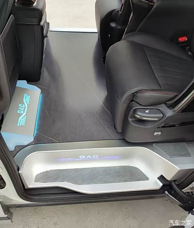

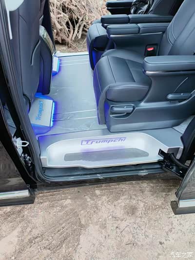

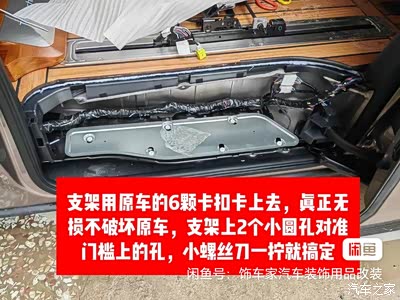

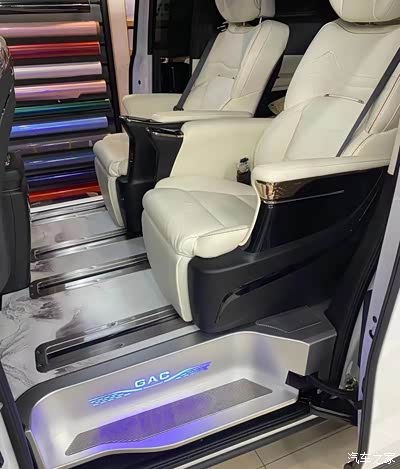

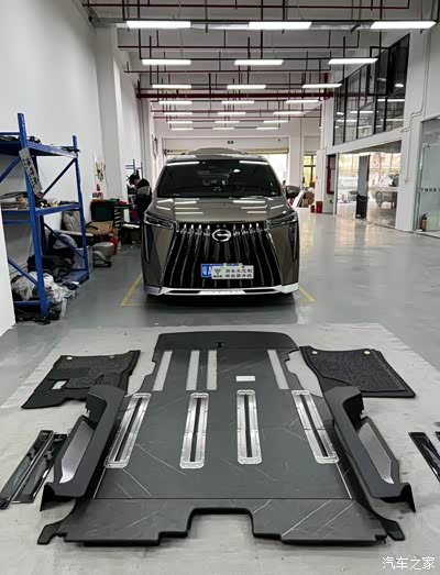

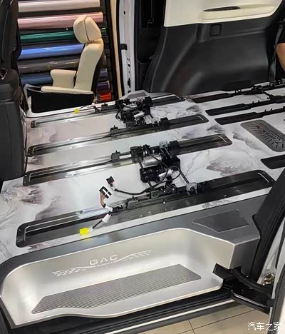

虽然我不准备加装地板,但依然在车主群里搜集来部分示意图,供有需要的朋友参考了解。
这就是加厚地板件全貌。如果选黑色迎宾踏板,会很容易脏。

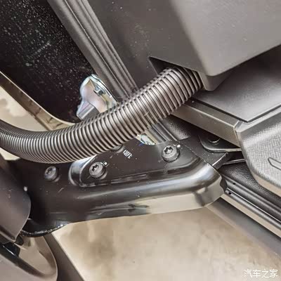

不改变轨道长度的无损做法,见到有经验丰富的商家推荐这种最保守的方案,将产生额外问题的几率降到最低。
这种缩短轨道方案,根据经验丰富的店铺分享,同样容易产生较多后续使用问题。
这种最好看的无轨方案,根据经验丰富的店铺分享,容易产生较多后续使用问题。

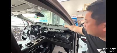

然后是音响,几乎不可避免破线,拆装内饰这类操作,(同理,装那些木地板也一样),奔驰,宝马,法拉利,这类保养店拆装内饰件,价钱非常高,其中一个原因就是几乎每次都把固定扣全部换新,以避免拆装后内饰的松动和可能造成的异响,随便找人去拆装改加上去,内饰件拆烂,打胶黏住这种事屡见不鲜,虽不是必然,但我几乎可以说,多数店都这情况,对车主而言,简直得不偿失。而多数音响改装,独立增加电池几乎是必须的,尤其是混动宗师本身的12v电比燃油版的容量还低了20安。而破线操作,更是一切古怪电控,故障灯提示的源泉,说他导致着火可能就夸张了点,但说是无解的麻烦麻烦缔造者,绝对不过分。也正因如此,我才没选择最低配,并且降低对音响品质的要求,①避免这绝大多数麻烦。车,始终是拿来开的。

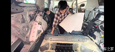

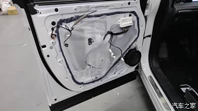

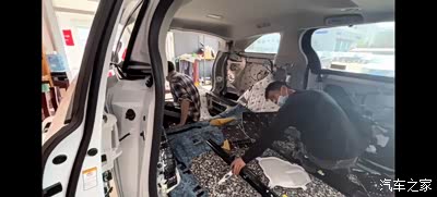

全车做隔音,需要拆开所有门板,并把这里的预装防尘布拆除,然后贴上隔音棉,最终全车车门的厚重感会有所提升,但同样,全车重量重几十斤也逃不掉。很老实说,我是肯定不会给宗师做全车隔音的,一个是因为拆得惨不忍睹,假如你不走运遇到没拆装经验的店铺的话,那么断几根门板钉,打满胶这样的惨剧是跑不掉的,所以新车拆装各种饰板,后期多数都会后悔,各种奇怪的响声随之也可能就来了(不幸的是,很多车企最终可能都会替这类后市场产品吃下这只死猫,被冠以车内开一段时间就松散这样的恶名。。。。)。
二是本身宗师的车厢配合双层隔音玻璃实在是不算差。
所以关于给宗师隔音改装这个问题,你问我有没效果,肯定是有的。可你要问我有没必要,我会告诉你,没有必要。这是一种改善了这,影响了那的类型改装,利弊都特别明显。对于拆装内饰件,门板所带来的弊端,也不需要去争论,纵然是有地方经验丰富,有本事做到无损拆装的,但那绝对是小基数,无论别人做后有没有问题,我只觉得,有义务告知存在这些问题,并且这些问题出现的基数只大不小。至于信不信,听不听,也全凭各位自己的抉择了。
借些全车改隔音的图给你们看看,要拆到什么程度,确实,拆到这一步,你可以看清自己的车厂商在这部分究竟用料如何,是否有做原始减震层,隔音防火棉是什么档次的,商务改装的人也会帮你品头评足一翻,让你有种恍然大悟甚至这么改理所应当的觉悟。不过作为资深车主在这里告诉各位同仁车主,对新车这样做,除了给自己找难受,还是给自己找难受,甚至是填小坑挖大坑的蠢事,这话动了很多店铺的营生,其实我本来并不想说的,但是最后我还是决定喷一嘴,至于究竟能救多少人,这个就看各自的选择了。
借些全车改隔音的图给你们看看,要拆到什么程度,确实,拆到这一步,你可以看清自己的车厂商在这部分究竟用料如何,是否有做原始减震层,隔音防火棉是什么档次的,商务改装的人也会帮你品头评足一翻,让你有种恍然大悟甚至这么改理所应当的觉悟。不过作为资深车主在这里告诉各位同仁车主,对新车这样做,除了给自己找难受,还是给自己找难受,甚至是填小坑挖大坑的蠢事,这话动了很多店铺的营生,其实我本来并不想说的,但是最后我还是决定说一嘴,至于究竟能救多少人,这个就看各自的选择了。

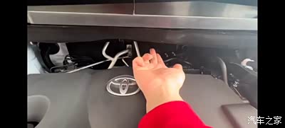

对这个机舱u型槽进行处理,也会减少非常多的噪音,这是事实,不过破坏防火墙的处理方式,没人会告诉你有什么后续噩梦在里面。

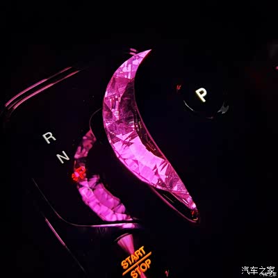

再说说加装灯光,我自己,差不多20年前,就被各种改装素材影响,去研究折腾过了各种加灯改灯方案,从外的到内的。也算是踩遍多数坑的人了,关于这部分,怎么搭配,你喜欢简约,优雅,还是ktv,都是个人爱好,都无所谓的,只要是可以做到不破线直插的方案,我觉得问题都不大,但要是需要破线的任何方案,我建议都别考虑。因为,很多时候哪怕电阻值起了变化,也有可能引发非常难排查的故障灯,真的不值得。话说这原车的灯光搭配我个人感觉就刚刚好了。。。这浮夸的把手点亮点缀加上门边的,其实足够了,真的顶不住要改的诱惑,增加多个地面灯也还行,什么劳斯莱斯星空顶,侧面流水灯,头盖灯这些就还是算了吧,我是感觉画蛇添足越干越复杂凭添四乡风,那是何必呢🤣。当然,这部分也很个人主观,毕竟各有所好,我们不争论,也不去深入讨论。
很浮夸,很好看。

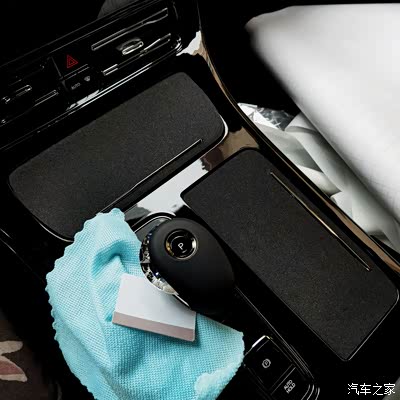

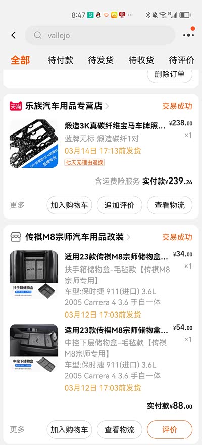

那么,内饰没事做了吗?也不是,我自己是选择了愉悦自己,别人多数不看的细节修饰件(包括牌照架)和一些比较实用的空间整理分隔,例如全部们边的螺母饰板,和门边容易踢脚的防护贴以及手扶箱区域的分隔饰板,这些东西花费低,带来的愉悦性和实用性很强。推荐

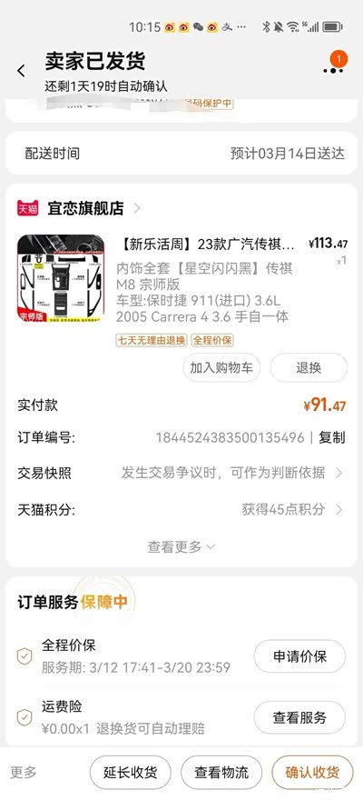

淘宝参考,需要的自行搜索就好

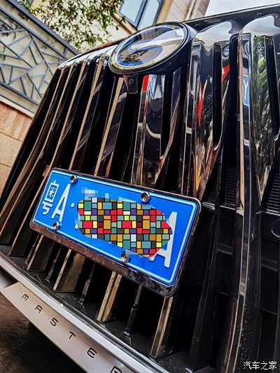

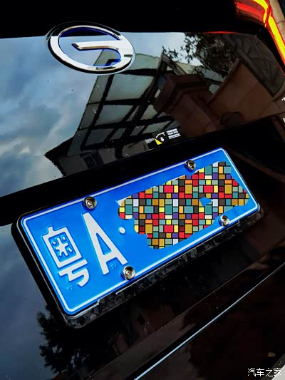

牌照架,整车看起来都很和谐
这个纹理很好看,高级感还是比较强的,相对几十块的不锈钢贴碳纤布,这个贵点,但很不错

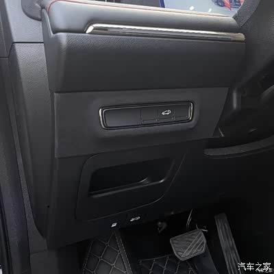

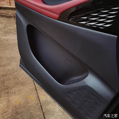

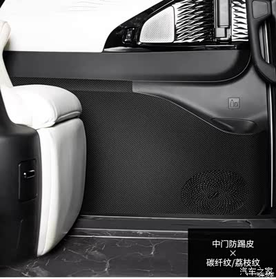

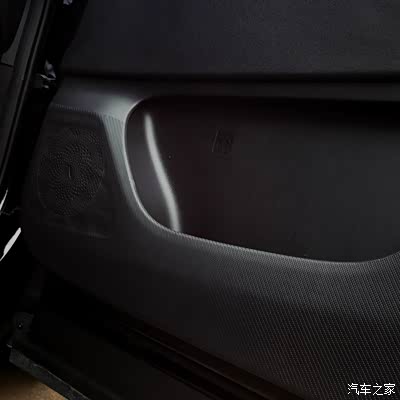

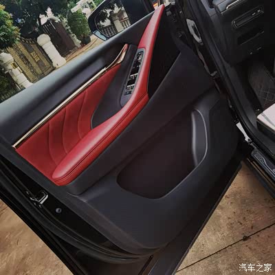

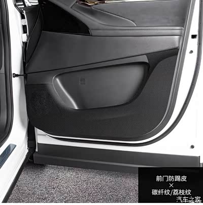

大片内饰件部分。给门边以及中控底部贴上防踢防护贴。淘宝有现成的买。选自己喜欢的就可以
淘宝参考,需要的自行搜索
侧面门板防护,还是很实用的

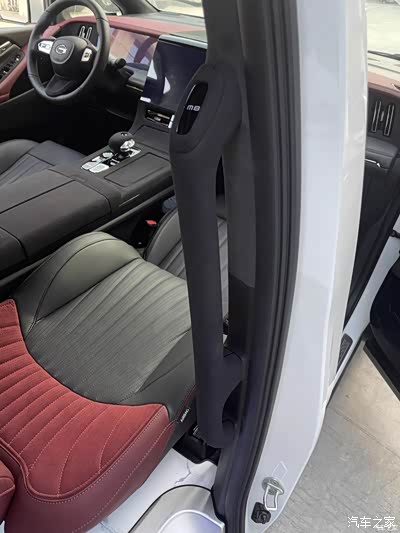

中门这里需要说一下,贴的难度很高,因为需要关门操作,椅子又挡住我动手,很麻烦。。。另外裁切的吻合度实在不太好。。。。实属没办法中的选择,看看日后有没更好的选择吧,先凑合

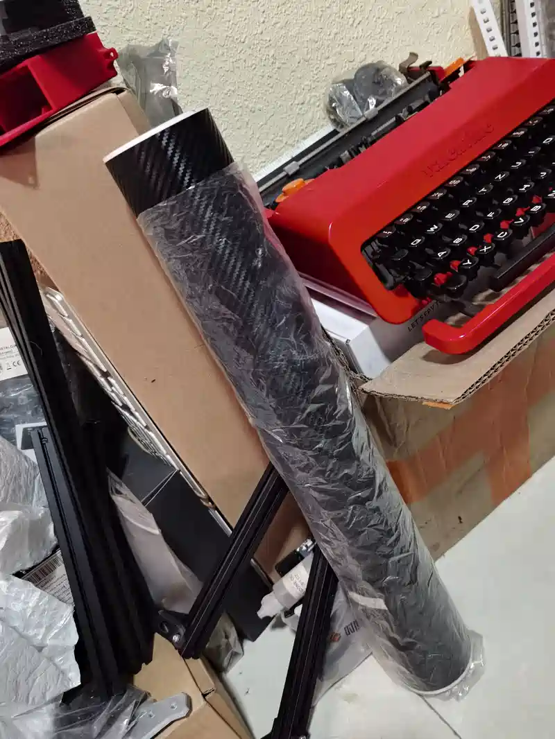

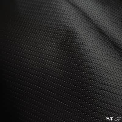

我选择了这种立体凹凸纹路的哑光样式,厚度足够,质感很好。好多那些光面的所谓碳纤维贴个人感觉好难看,贴上去还不如别贴。。。
贴上后的效果,总的来说,对贴的技术有一定要求的,另外商家裁切的精度不太好,希望后续会有更高水准的出现吧
效果还是可以的,一米外几乎看不出有贴,同时能照顾到防踢维护,就足够了。
贴好前门边的效果,费时十五分钟左右

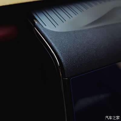

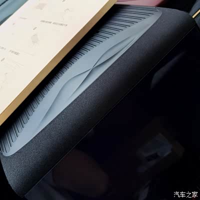

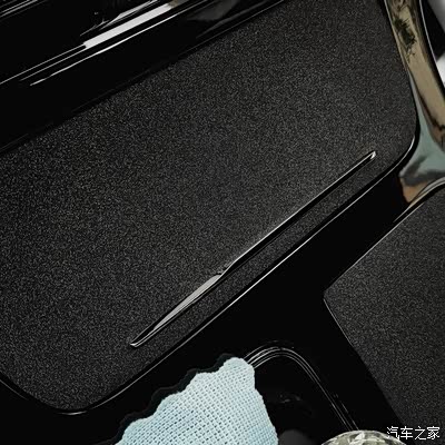

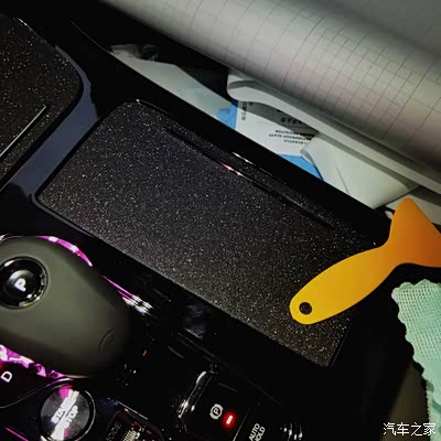

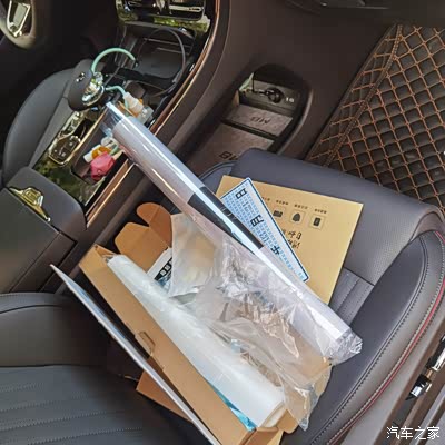

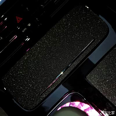

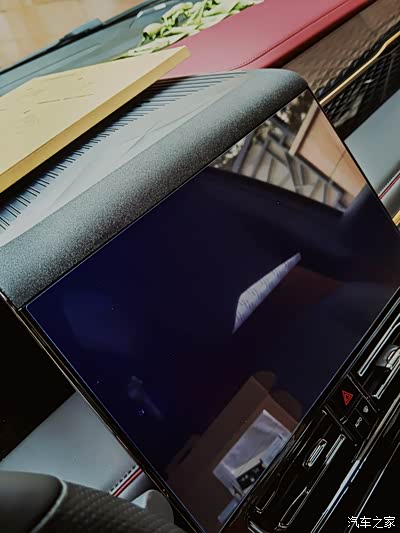

全车内部钢琴漆面可以的话,提前贴了他,又能减少指纹,划痕,还是有点必要的
贴好屏幕区域后的效果,包括顶部的弧形面板
弧形面板贴上后,没开灯时日光下的效果
带有复杂的多重弧形面贴膜,难度不低,借助色吹枪工具会更轻松点,当然,如果能拆下来贴,更好,看各人的条件,最好的选择,自然是让熟手技工代劳,降低失败机率,避免折腾。
中控区域,贴完一半的效果。目标是全部钢琴漆面都贴上
日光下的质感效果,不会耀眼的砂纸感,我很满意
开室内照明灯后,中控瞬间浮夸起来,bling bling得不行
我太喜欢啦。就是好久没动手贴膜了,各种技巧退化,导致进度缓慢。。。。。

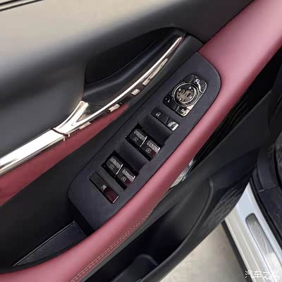

驾驶位升降面板贴上后效果,等里面的水干后需要再抚平一次,就会完美贴合无瑕疵

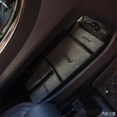

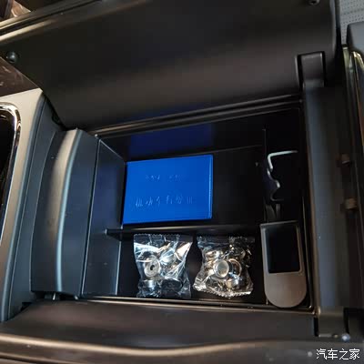

又大又深的手扶箱加上隔板后实用性增加,属于必装附件之一
中控底部的大面积空间位置,看上去只适合放个包,又容易滑走,加上隔板后实用性增加,属于必装附件之一

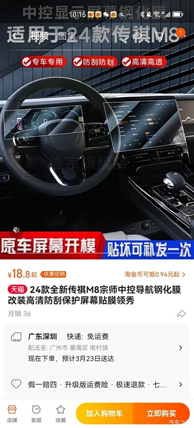

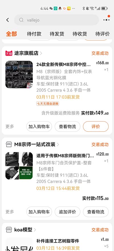

屏幕保护,只买主屏两张(顶配需要四张),选蓝光版本。以及中排座椅屏幕两张(顶配规格不一样嗯,要注意)
这是我的膜,需要的直接搜就好

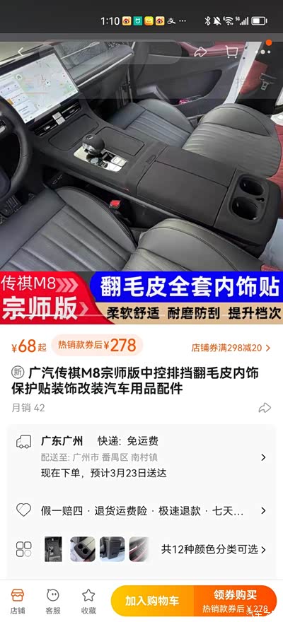

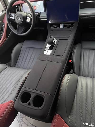

其实内饰件,还有个终极方案,那就是全车内饰做alcantara,在遥远的过去我做过了,所以这次就不折腾了。。。。可以这么说,这样做颜值应该是最好的了,但实际经验告诉我,其实全翻毛并不好用,尤其是手扶箱位置,这部分还是真皮滑滑的最合适,也最舒适。并且这个材质的日常打理也并不轻松,究竟怎么选,就看你自己。下面我提供实车样例,全部一起费用是1888,淘宝可搜到的。不过我目测现在这类都是带了个翻模塑料件包好的成品,直接背胶贴上去的,其实我感觉一般般,不过看在这么便宜的份上,就看你想不想吃了。
都是用背胶贴上去的
都是用背胶贴上去的
都是用背胶贴上去的
都是用背胶贴上去的
都是用背胶贴上去的

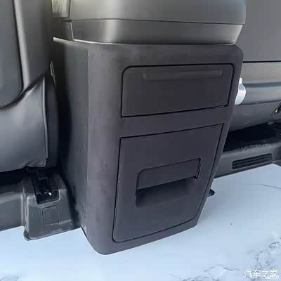

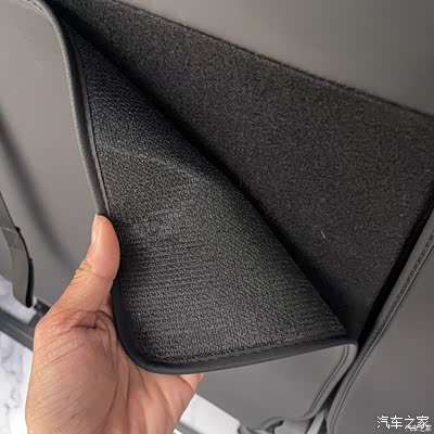

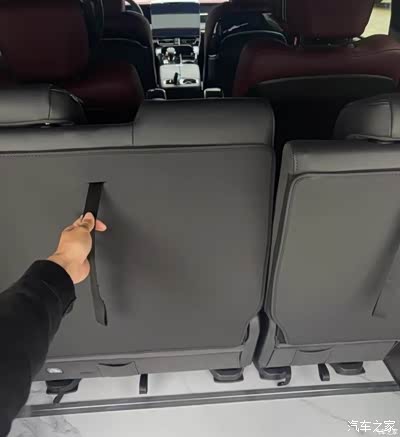

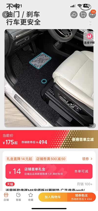

三排座椅背面的防护垫,魔术贴形式的
这种感觉就不错,方便打理
好像黑色比银色好看好多,可惜黑色实在不耐脏,还是银色吧。。。。

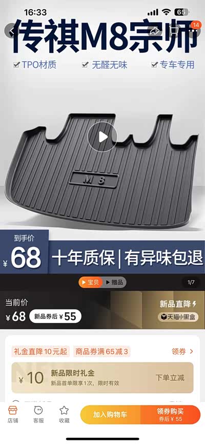

前两天看到有车主在群里分享一个尾箱垫,感觉这个比保护毯子更好用,也不怕液体渗漏。

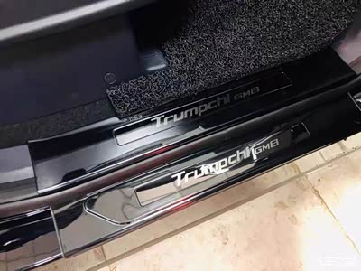

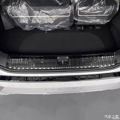

这个没什么好说的,就一个不锈钢保护饰件,选自己喜欢的样式颜色就是了。不过亮面黑色的合金踏板虽然好看但并不耐磨耐脏,我个人比较偏向下面的全包毯型,会实用点
也是前几天看到的车主分享,这个形式的前排迎宾全包毯我觉得比换个金属的更好用

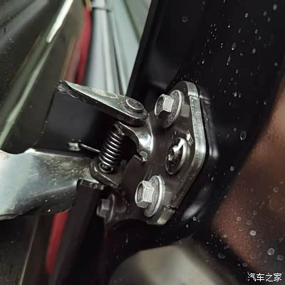

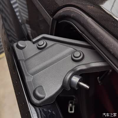

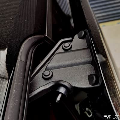

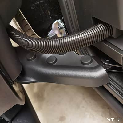

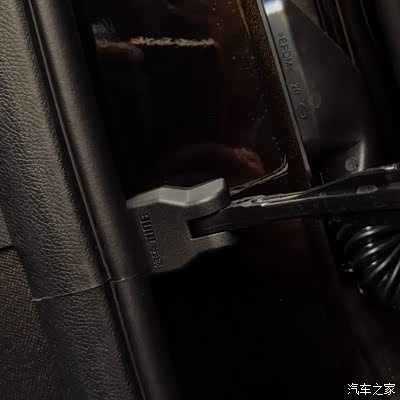

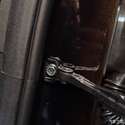

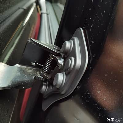

车门螺丝饰盖
车门螺丝饰盖
车门螺丝饰盖
车门螺丝饰盖
车门螺丝饰盖
车门螺丝饰盖
车门螺丝饰盖
车门螺丝饰盖

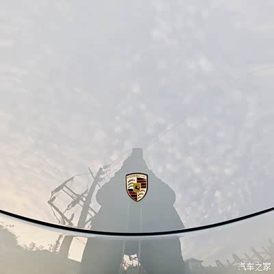

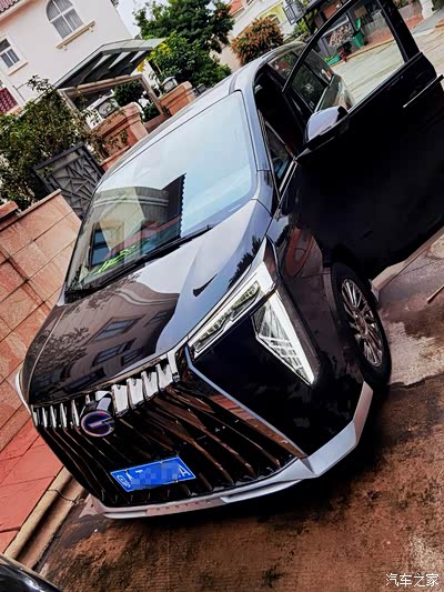

车漆镜面化处理的魅力,这是车身膜无法做到的。
打蜡 or 车身膜
关于这个,我本身是漆面党,尤其是黑色车不给他做个镜面就浪费了。因为车身膜虽然看起来提亮了但在漆面党眼里,橘皮纹看起来是更严重了,没有照镜子的感觉。究竟哪种选择更好,实在不好讨论,这是一个庞大的论题,不是本帖的初衷。 不过,由于宗师的漆面本身有点薄,所以漆面美容的资本不是很足,所以车身膜依然也在我自己的考虑范围内,让我纠结再飞一会,不急。。。。关于车身膜,就一点,别选太垃圾便宜得太离谱的就好,那些劣质底胶可能会在后期让你欲哭无泪的。

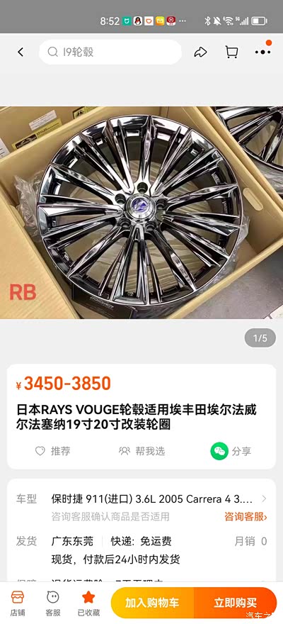

我几乎可以肯定,宗师什么外观都不改,只换20或22寸轮圈,会带来绝对的视觉升级变化。就是他本身原配轮圈实在是还不错,搞到我都不舍得立刻就换了。。。

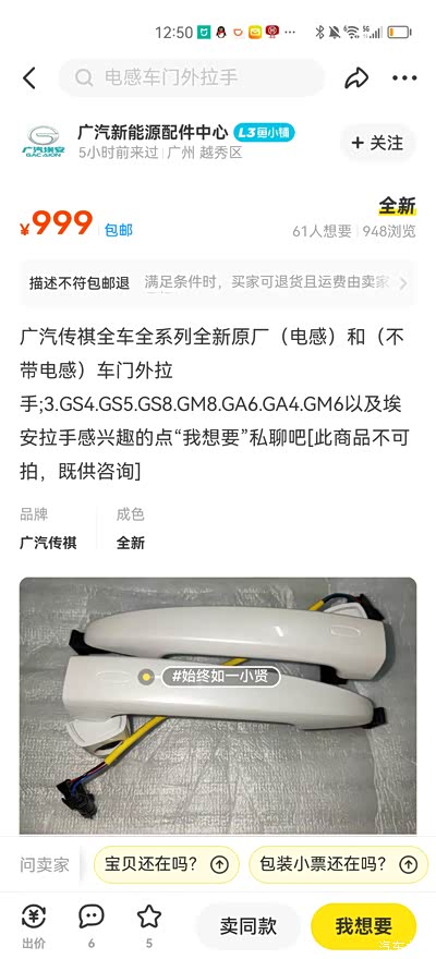

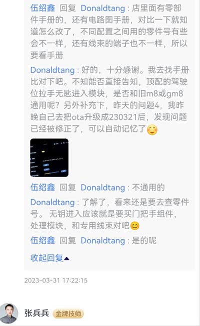

顶配版的前门带触控解锁开关把手,这个我是后来才知道旗舰版没有,十分痛苦的,这也是唯一让我有点后悔当时没选顶配版本的一个功能。所以只要可以,会考虑加上去,其实无匙系统模块本身市面上都已经很成熟了,哪怕不用传祺原厂,也有很多选择。只不过需要改线,动手能力好的话,把端子换成传祺规格的,也是可以的。不过原厂件自然更好更简单。需要的是一对带触碰开关的拉手,替换用线组(低配中配都没有预留线组),以及控制模块盒子。不过需要了解的是,加装这部分,拆驾驶位门板是无法避免了,我自己也很纠结。这也是不买车时选择到位所需要付出的代价之一。

轮圈,对于外观党来说,可能是我唯一一个算支持的项目,选一套品质没问题的20-22,合适offset的圈,可以让车子看起来脱胎换骨,说真的,我觉得比改套地板进去更值得,不过这种事,千人千面,说不准,选自己喜欢的就罢。再次提醒,务必选择经受过考验和口碑的好轮圈,你实在不熟悉或没有朋友熟悉的话,不要买,一千几百一个的,也不要买,你宁愿不要换,尤其是大面积镂空设计的圈,风险太高了,不要用你与乘客的安危来替垃圾圈测试验证品质,绝对博不过。

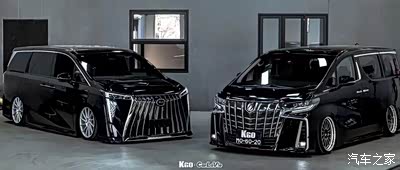

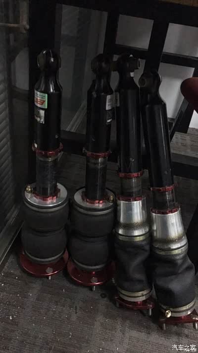

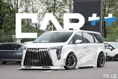

不得不承认,趴地的宗师,不是一般的有型。但是,对于有追求极限美,有改气囊升降避震系统想法的盆友们,我的苦口婆心建议就是:最好想都别想,除非这车你本来就是买来娱乐自己,玩的,家庭不是首要,那就随意。而我不太相信会有人特地买个mpv来玩趴地。原因是,气囊难以维护,碎石,金属,很容易藏在里面最终导致漏气,整个车子最后趴在半路。而为了好看的姿态,又用夸张的et,和camber set,配合这车惊人的体重,轮胎准备好半年到一年一换就对了,不要说很多时候不少车型还需要切内衬板甚至切大梁来避让这种事,其他的我就不一一细说,你们别看趴地党那么帅,有多痛苦,只有他们自己知道。我就两个字:别改。我到今天,还有一套从TT上拆下来的airlift,丢在花园风吹雨淋,食之无味弃之可惜。
