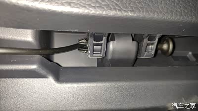

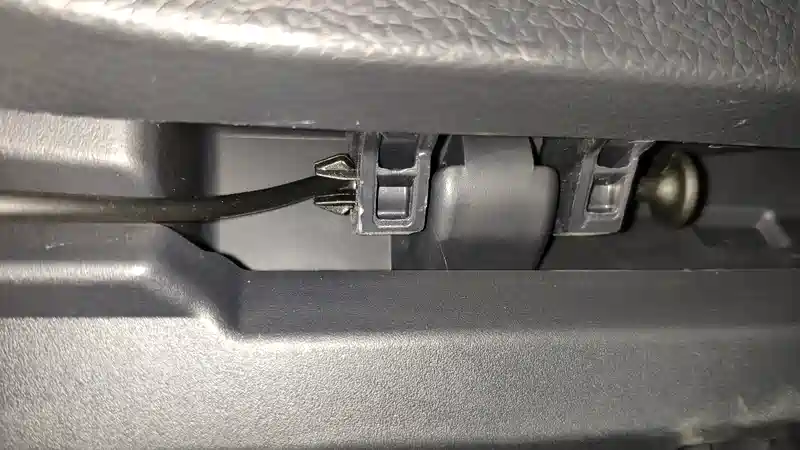

手套箱的下面有2个塑料插销。用手用力的拔出来。
就是这么2个小东西,回头插上去的时候,可以涂一点点润滑脂,以后就省力了。
上图右侧是阻尼器,作用不大,可以顺手拆下来。
