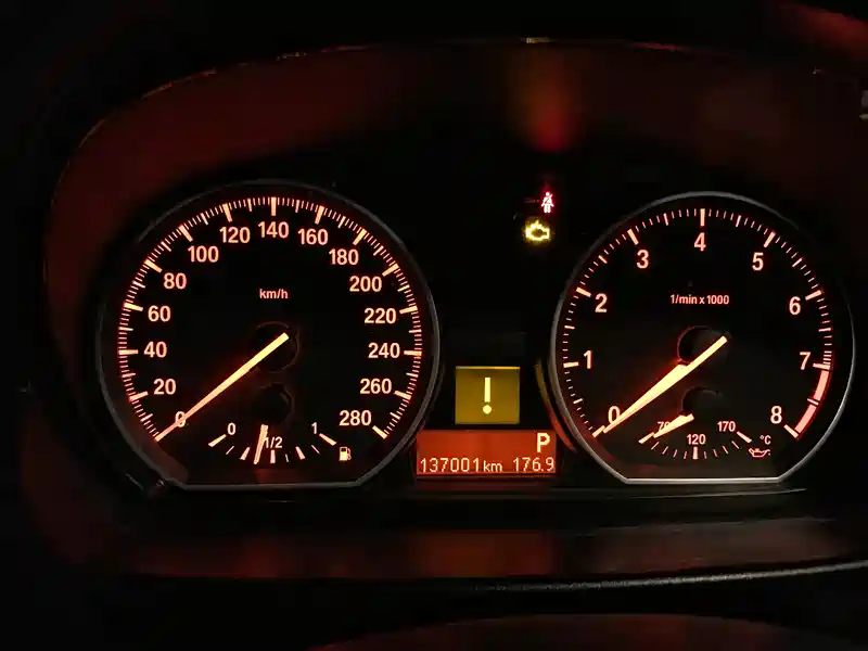

原来的橙色背景灯,看了这么多年了。。。快七年了
