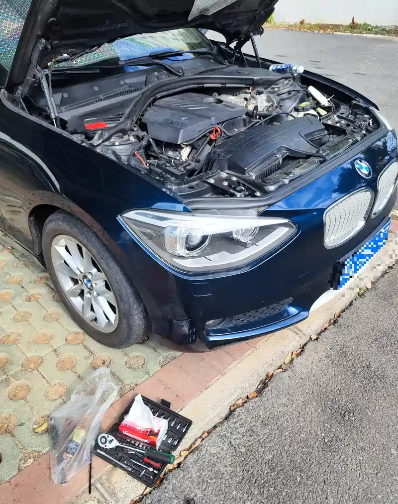

12款进口1系116i,正常行驶中,打开空调,突然喘气抖动、怠速不稳,发动机声音明显增大,震动明显,但是车机不报任何故障代码。
车子没有故障代码,动力不足,转速不稳,抖动剧烈,开到停车棚,周末开修。

拆卸火花塞,注意,火花塞是14毫米套筒。
按照顺序,拆出的点火线圈,注意编号。
10万公里的火花塞,12年出厂至今,未更换过火花塞。
用了十三年的火花塞头特写,积碳都盖住了
这是新的火花塞特写
我用的是某多多,160包邮的4支博士火花塞,感觉还可以,安装上去之后,失火计数为0。
失火计数为正常值0
同时检查发现,三元后面的排气筒螺丝松了,我进行了二次加固,发动机不在抖动,怠速平稳,问题正常解决。
