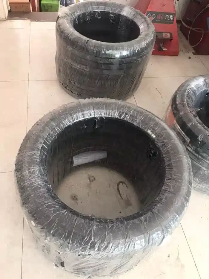

货到了第一时间就到指定安装店安装了。看到新轮胎第一眼就感觉,走在路上会更稳了,颜值也要提升了,不管从哪个角度看都会更耐看。店老板也是年轻人,很专业,拆四个轮子,换四个轮胎,再四个轮胎调平衡,最后装回去。总共才用了半小时。完工后呈现出来的哈弗H2s,颜值确实飙升,从后面看也能看顺眼了。最最最主要的是静音,从安装店出来后特地找了一个空旷的大路,尝试了下0—100的加速,胎噪基本可以略忽不记了。也尝试了过弯,原地打转,胎宽加到235也没有任何影响,不会碰到内壁。还有轮胎生热这块。原厂的开一段路因为热胀冷缩这个原理,2.5个气会增加到2.7。这款胎大热天跑了二十公里,从2.55升到2.6。生热还是比较低的。总体来说性能更好了。

哈哈哈,新胎到了,18年的
