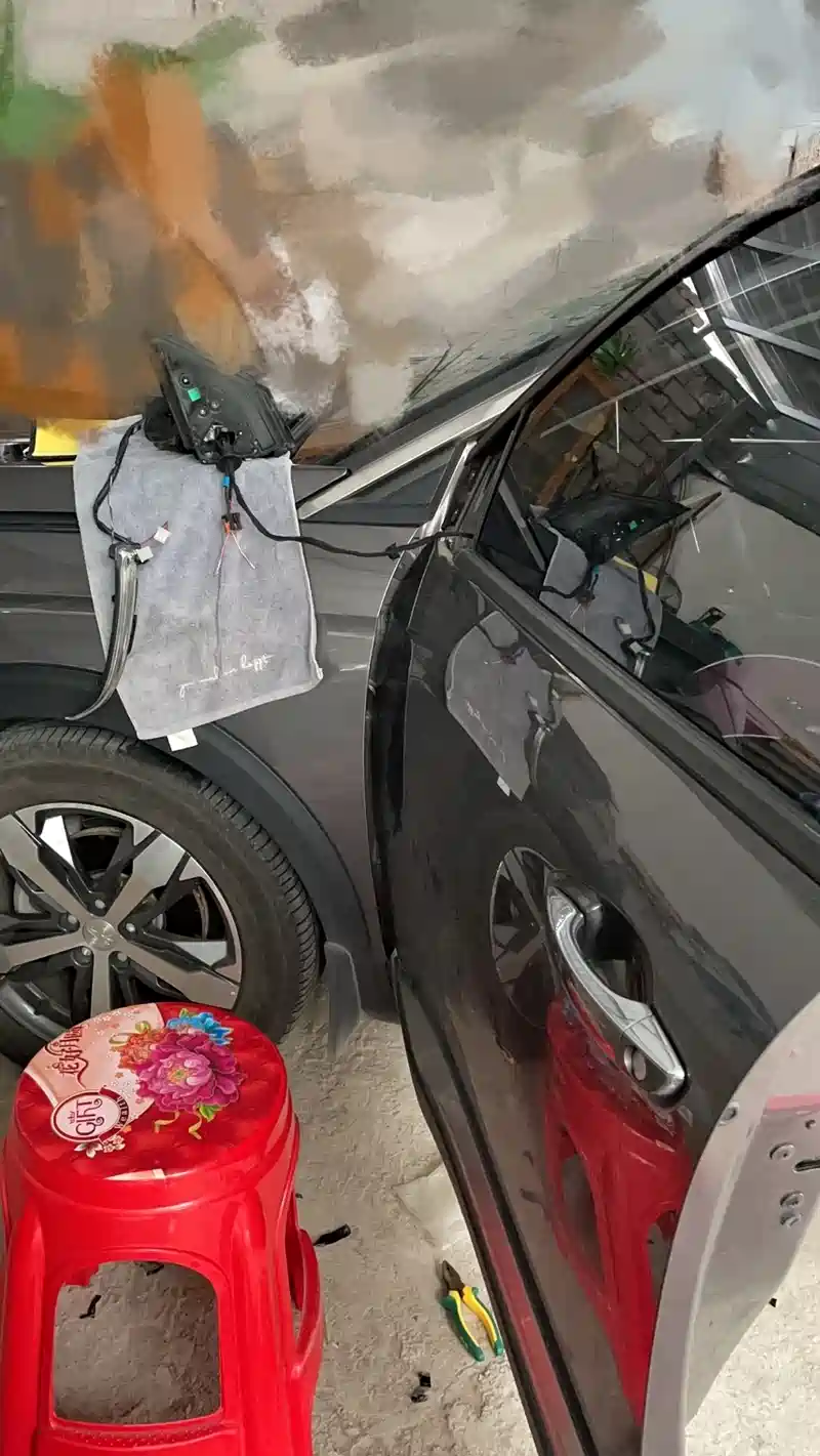

已经动手拆了,全程一个人来不及拍照片。
室外温度36°呢
这需要拿长老虎钳伸进这个洞口里面用力向下按住后旋转一下就出来了,但是我实际操作好难啊,感觉把吃奶的劲都使出来了还是纹丝不动 ,口上都磨得铁屑掉了。
最终搞下来了,现在是在安装新的电动电机,往原来拆出的那个卡槽里面放进去后旋转一下,卡住就可以了。
准备拆门了,我安装没啥顺序。怎么方便怎么来
右后视镜拆的时候把盲区监测的线整断了,试了好多办法都不行
拿了热熔枪打了点胶,还是没用。后来只能求助武汉强哥了,因为这个配件也是他那里采购的,在这里谢谢强哥的端子
现在在接常电和ACC,发现拔了F19后驻车系统报故障,只能另选。
最后接的是F26还是F25,我给搞忘记了
这个走线还可以把,看上去没那么乱糟糟的
这个就是安装店家说的接就好了。
另外俩端子是准备插进去的
一样,准备插进去的
接线也按照店家的图纸接,这边是副驾驶这边。
继续按照店家图纸接线
右边在走线,尽量搞的完美点
接线
走线
接线
全部安装完之后调试
完美自动折叠,给自己数个大拇指
上路跑跑
