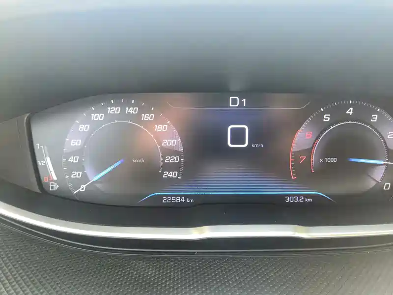

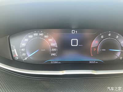

     我的标致4008尝先版到今年6月12日,入手22个月,跑了2万2千公里。端午前后突发行驶过程中方向异响:声音吱呀吱呀的,往左打方向尤甚,行驶一段时间后尤甚(冷车启动运行15分钟内,往往很难发现)有时就是保持方向盘不动,行驶中也有所描述的异响。

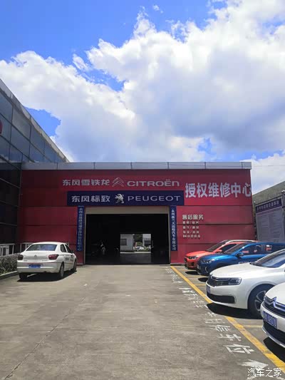

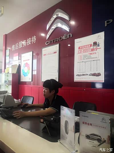

          湖南永州,标致、雪铁龙合店销售保养

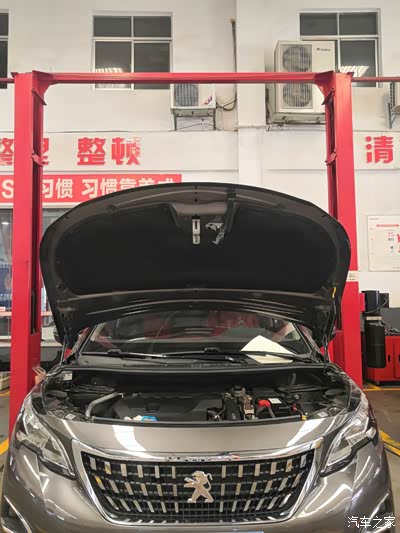

      售后前台,服务不错,查验保养手册,发现车辆在质保内(标致的质保是3年10万公里),简单登记后,马上安排技师给我上路检测。
       技师很有经验,几圈路测后,基本晓得故障所在,告诉我----加点油,基本8-90%能排查。

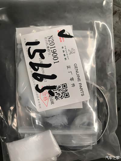

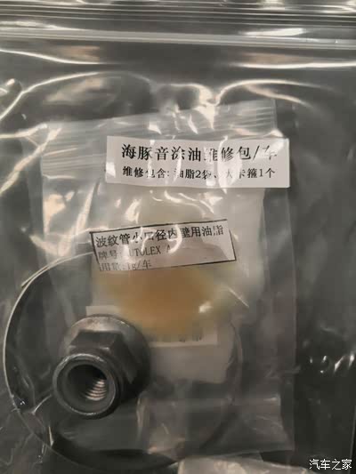

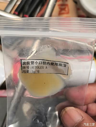

这就是技师说的---方向机维修包
一个车企,针对一个故障现象,专门设立一个维修包,我个人内心认为,这不代表厂家负责,恰恰暴露厂家质控有问题!一个批量出现的故障,绝对不是巧合跟雷同!厂家正确的态度是下功夫去排除,杜绝下批次车辆再有,对可能存在故障可能的车辆,应该是召回检测并处理!
厂家的涂油维修包----居然还起了个内部名字

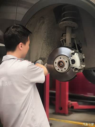

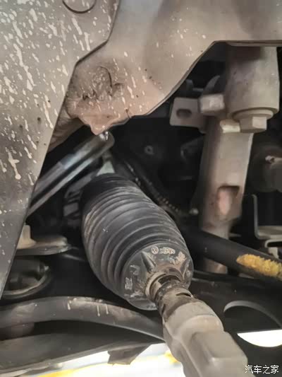

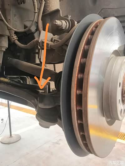

拆了右边的轮胎
箭头所指,就是这个地方缺油引起的异响,问了维修的师傅,这个叫什么,他好像说是转向杆?

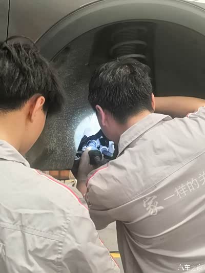

再拆掉这个胶套,油就要涂在这里
涂油中

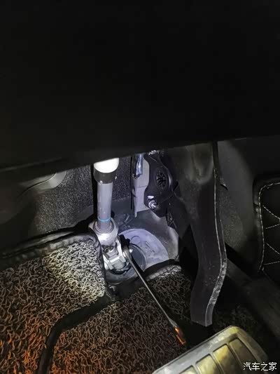

这个万向杆也需要涂油
这就是所要涂的另外一种油
上油后,路测,故障暂时消除,后面效果怎样,观望中。
