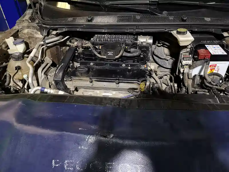

我以前的车都还没有到更换正时皮带的时候,就换车了,最近去4S店买保险,哥们的车去换正时皮带,就记录了下过程, 原来老爸的车开了10年才更换正时皮带,由于没有亲眼看到,总是有点不放心今天跟大家分享下正时皮带的更换过程
  询问了师傅,标致各车型更换正时皮带基本大同小异,大家可以一起了解下
车子开了有年头了,引擎盖一打开就看的到
