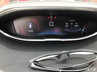

4008进行一次B类保养 公里数马上到3万公里

用车一年多就跑了快3万公里,群里好些车友提车回来就是各种改。一年多了基本上什么也没有改装各种都还是原汁原味的配置,等忙过一段时间也琢磨一下啊可以改点啥,毕竟4008还是很有很多可以改装的地方 ,提升一下安全方面的配置还是挺好的,电子科技的配置还是很有必要的。开车的时候难免有分心的时候,让电子系统系统一直辅助提高车辆运行安全性 挺好!

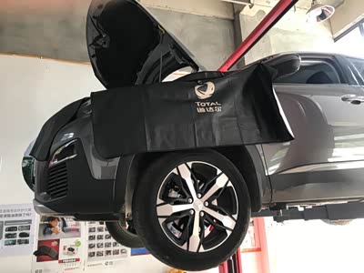

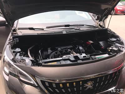

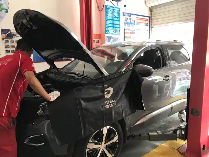

今天先进行保养 ,之前一直在买车的店里进行保养。今天发现原来那个管子都一直没有给安装到位,难怪车一直有点怪怪的感觉 ,车辆专业的保养维护还是很有必要的,也才更加放心

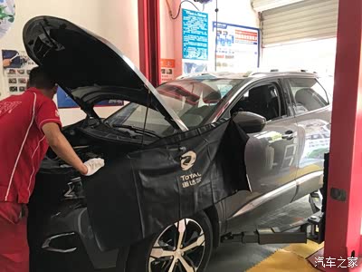

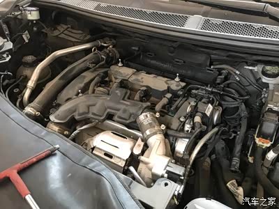

检查过程中
很快就到3万公里 不过已经应该需要进行保养了

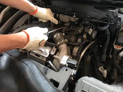

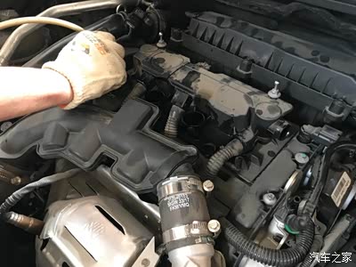

拆火花塞
拆掉空滤

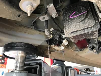

减震器漏油了 这个需要及时进行更换

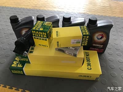

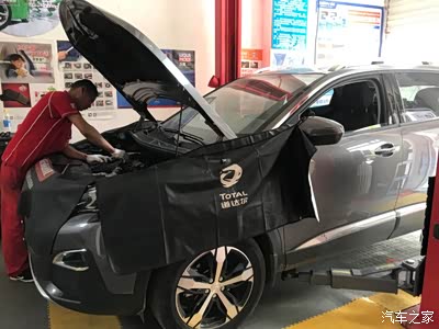

B类保养内容稍微多一点
机油机滤 汽油滤 空滤 空调滤芯 火花塞 灰滤

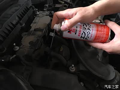

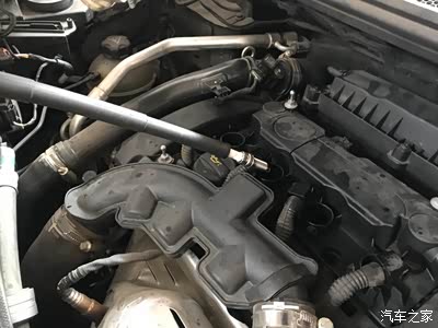

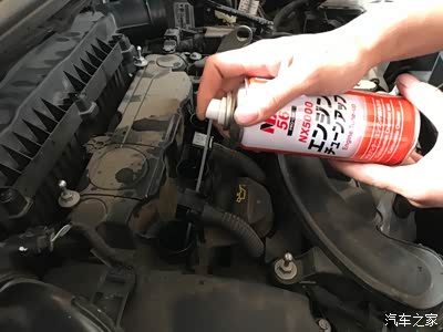

检查确认燃烧室积碳较多 这次进行清洗 ,如果清洗后发动机冷车还是有抖动那就需要清洗进气道积碳
然后在看是否需要更换新的进气歧管 ,更换节气门等解决怠速抖动的问题

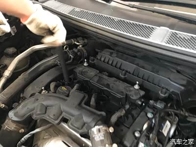

清洗燃烧室积碳
用专用清洗剂进行清洗中
抽出清洗后的液体
清理干净后更换全新的火花塞
安装火花塞

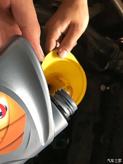

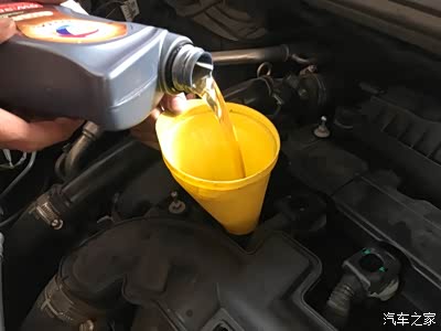

然后起来放机油
放掉机油 更换机滤后
加注新机油
加注新机油
选择合适IDE机油很重要的哦

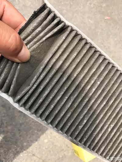

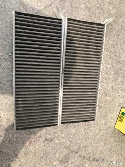

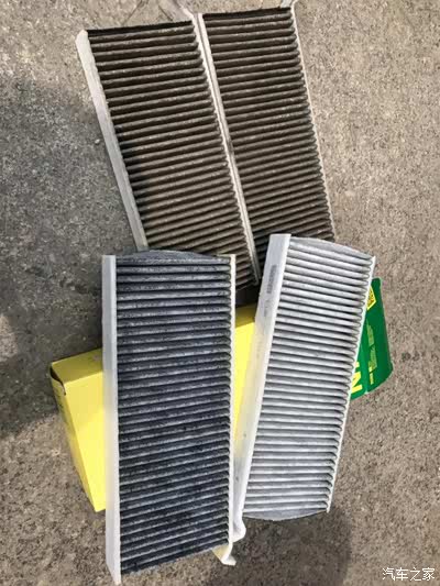

技师拆空调滤芯
一年多了 建议更换空调滤芯 并且进行一次空调系统深度清洗
这样会更加好换一些

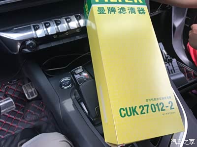

使用曼牌滤芯
使用这么久的滤芯已经吸附了很多细微颗粒
及时更换很重要

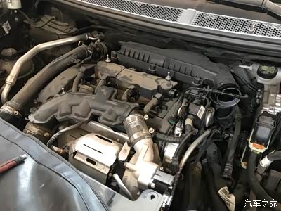

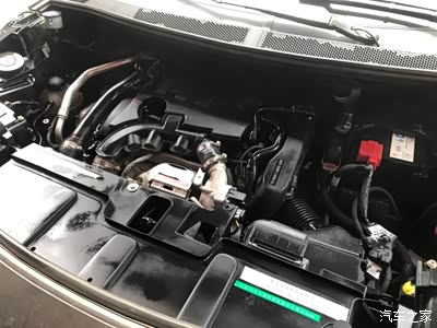

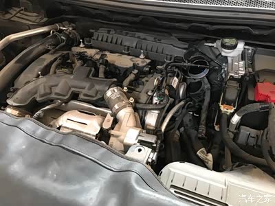

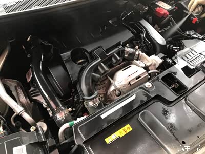

保养将发动机舱清理干净
喷发动机舱线束保护剂
漂亮
