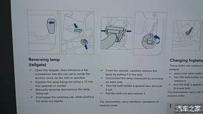

我个人对灯光特别敏感,所以拿车后总爱研究改灯。之前大灯加了透镜,有时晚上倒车比较暗,所以又蠢蠢欲动着手改倒车灯了。查了说明书,知道是T15的规格。马上去马家拿货。刚好跟线管护板一起装。谁知道护板搞了好久,后来赶时间,师傅拆开外面盖板摆弄了一下没来得及看怎么换就走了。回家看说明书准备自己换,嗯,换转向灯,继续。。。后雾灯。。。然后就没然后了。居然说明书没有教程。灵机一动上网找到海外3008说明书,还真有教换倒车灯的。国内说明书都简配,国外500多页国内300多。

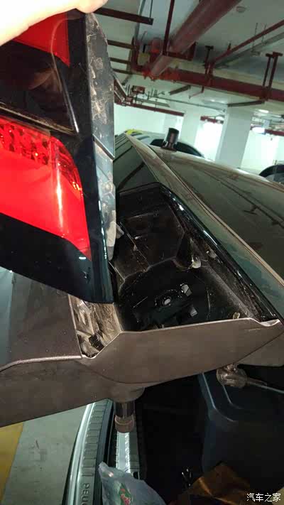

经过一番研究,我实在想不到别的地方了。开拆。

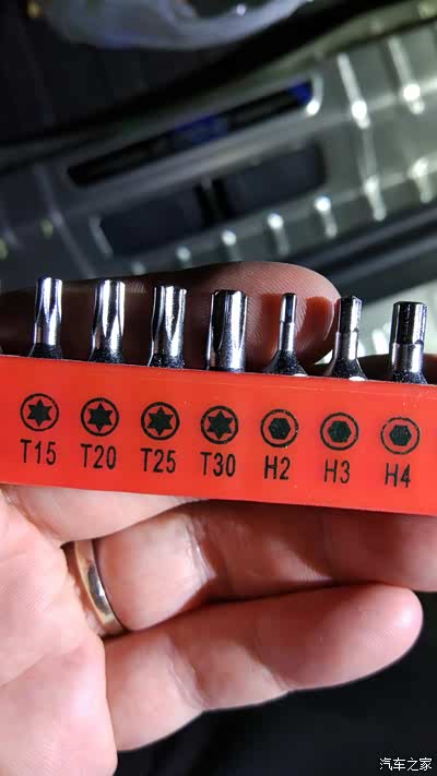

没记错用T30梅花头。。可恨的海外3008说明书,立马拍下的10mm套筒螺丝刀已在路上,希望以后有用吧。

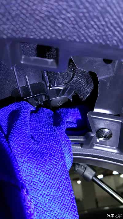

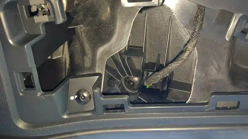

施工的时候记得拿一块布堵着下面,万一失手螺丝不至于掉下去。不然我只能呵呵了。扭的时候用螺丝刀不要扭到掉出来,感觉差不多了就拿手去扭下来。这样比较安全。
螺丝扭出来之前把这个接头东西松开。有个位置一按就拿出来了。前一天到外面师傅拿螺丝刀撬到里面跟灯座固定的底座分开了,今天自己装才发现,真不知师傅怎么撬的。

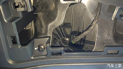

然后里面有几个点,自己观察一下,很轻松就把灯顶出来了。

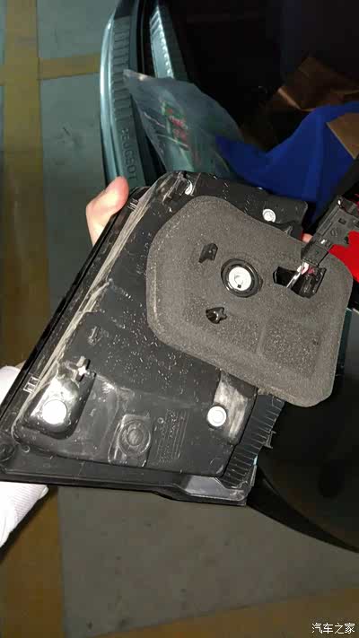

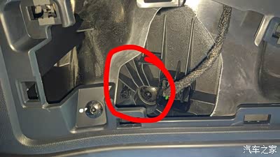

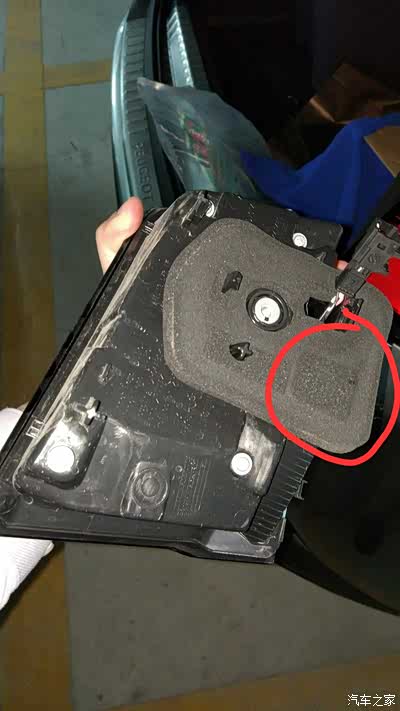

看到这里以为要松螺丝对吧。。错了。开始我把4个螺丝卸了。返现好像没什么反应。旁边都是密封的。那怎么拿呢。(看到上面那个线没有,就是前面说师傅撬开那个,正常是卡在灯罩上,不会有线露出来,后面自己扣上了)

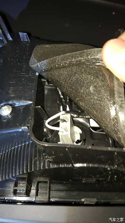

看到这个正方形了吗?就是他了。。把它掀起来。后面回装的时候记得压紧一点。
终于找到你,还好我没放弃。。。。。内牛满面。

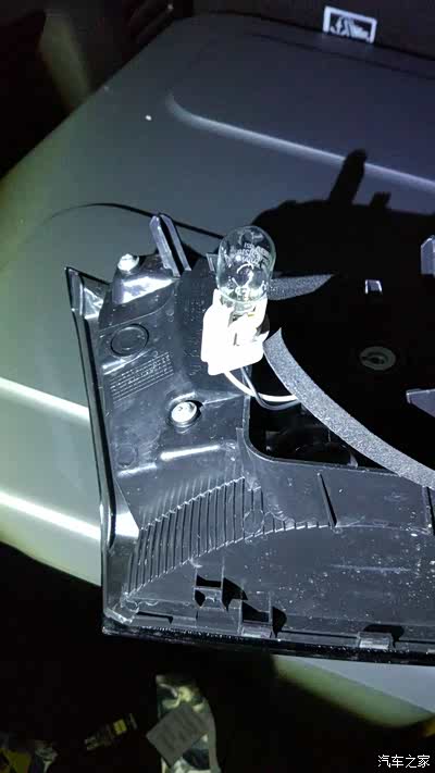

扭一下就可以跟我这样拉出来了。这里大家都懂了。把灯泡拔出来。灯泡原厂是东芝的。

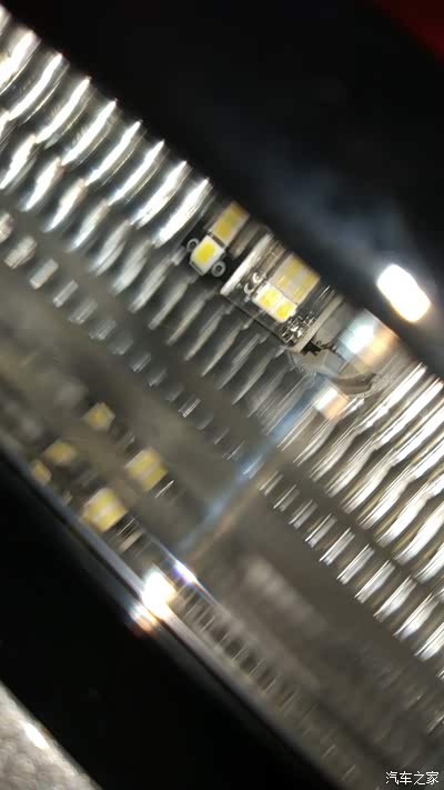

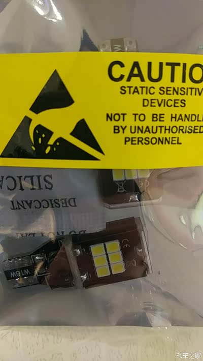

从马家看来看去选中的这个,欧司朗灯珠。一对不用80大洋。
安装的时候才发现我买的太对了。主要是这个比原来的灯泡宽,如果你买那头圆带透镜的可能就装不上了。好在这个灯座是放进去旋转卡紧的,有两个位置是宽一点的,刚好把我这灯泡放进去。
看到了吧。

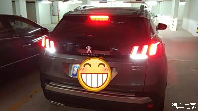

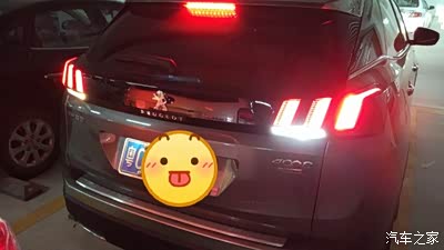

亮灯效果。
对比一下跟原车的。。。亮多了。
完美收工。。。想换的可以动手了,不用走弯路。
