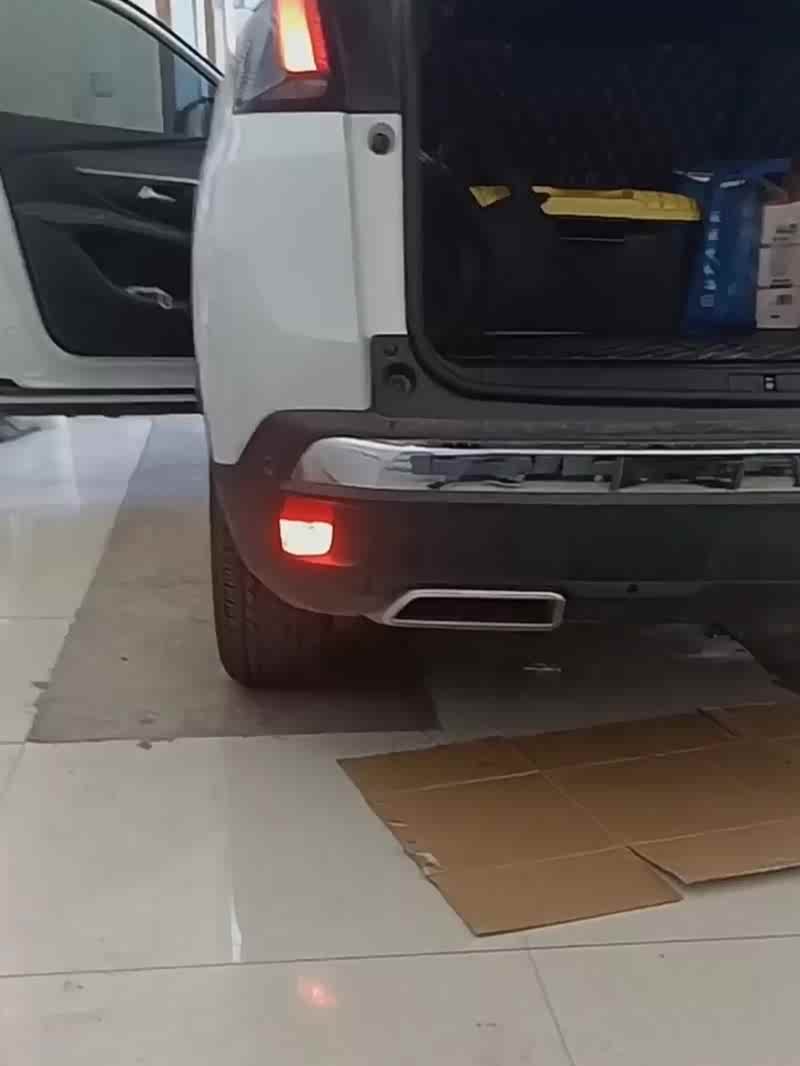

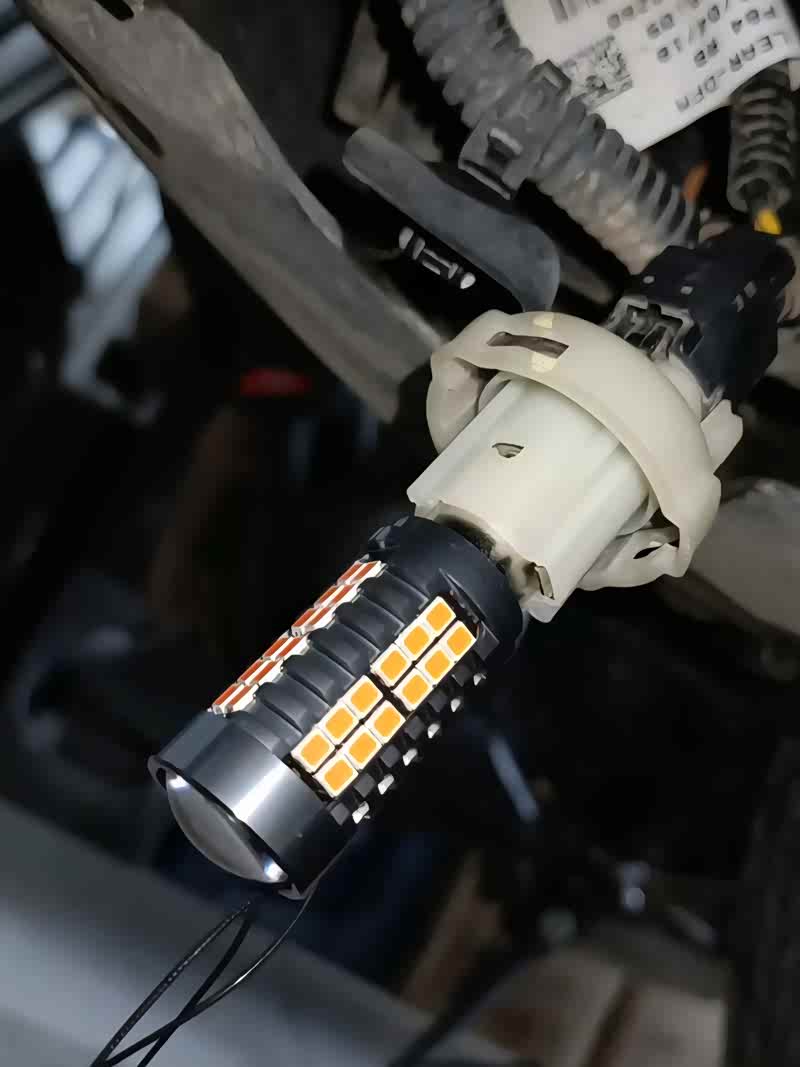

每当看到大街上穿梭的车辆,后边有领航灯的我都耐不住多看几眼,虽然已经三十来岁的人了,但是还是非常喜欢改装,领航灯可以有效的提醒后方车辆,尤其是雨雾天气,效果非常明显,于是我就翻遍网络,终于买到了心仪的后雾灯领航灯,收到货就迫不及待的打开了,安装其实很简单,就是装到后雾灯的灯罩里,替换原车灯泡。接下来就是走线到后刹车灯了,打开后备箱,左右个有一个盖板,用翘板撬开盖板后,就能看到后刹车灯线束。由于改装这款后雾灯泡带刹车爆闪功能,所以必须接一根线到刹车灯正极,把线从底部穿过来以后产接并刹车灯正极,(穿线一定要耐心一点,由于线比较细,不能用力拉扯,慢慢引上来以后固定好位置),接好后直接复原,最后测试完美,踩刹车直接爆闪三下后长亮,也可以设置多种模式,有爆闪三下后常亮,有爆闪五下后常亮,也有一直爆闪或者一直常亮,效果非常棒。
