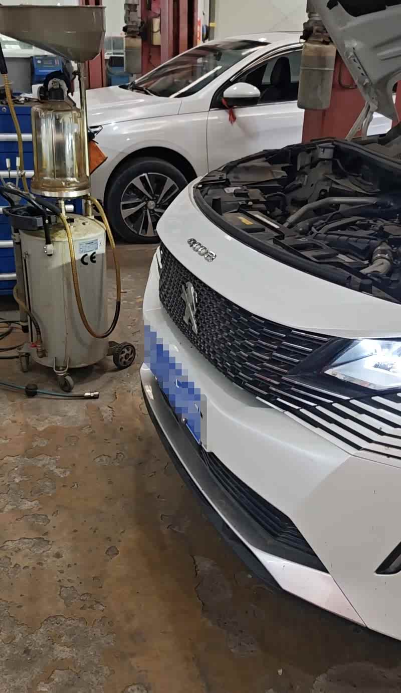

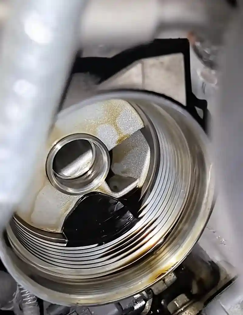

你将4008开到4s店保养的时候,有时候拆卸机油滤芯的时候,是不是机油流的一地,好多车友认为是师傅技术不行,其实不是这样的,主要是因为机油滤清器底座上面有个黑色的阀门,他没有完全的打开,我们凑近后可以发现,这个阀门是很紧的,用T字螺丝刀将这个阀门撬开,你就发现上面有一个密封圈,可能是这个密封圈老化了引起的不回弹,大家平时可能只知道机滤上面有密封圈,哦,忽略了这个阀门上的密封圈,清洁一下,装回去回弹完好后,下次换机油滤芯就不会洒落一地的机油了!所以下次有这样的事情,不要说是师傅的技术问题!有可能是需要更换密封圈了!
