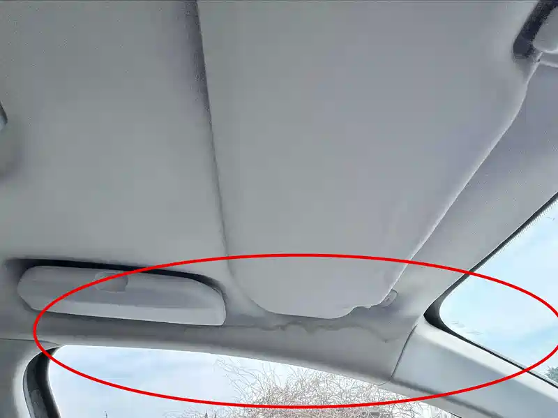

一晃4008开了8年多了🚗,10万多公里,小毛病渐多,本着边开边学习的原则,能自己动手的就自己来🛠️。
天窗是个好东西☀️,天儿好打开还是很惬意的。不过24年夏天开始主驾车门上方装饰板有水渍💧,沿主驾左侧饰板、眼镜盒下方渗出。小雨没事,大雨时这个明显潮湿,但还没到滴水程度。后来车里就放了几张裁好的小塑料布,有雨就临时盖在这侧天窗上,可这也不是长久之计。排水孔每年都会进行数次清理,但是效果不行,所以这次要找找病根儿。
这个渗漏情况两年前只是巴掌大,每次过后都清理干净,但是后来每场雨过后都会有所扩大
上网查了查大多数车型天窗漏水大概率天窗排水管接头脱落或开裂🔍。因为夏天经常会清理天窗排水孔,通水是正常的,所以排除堵塞问题,所以判断大概率也是接头问题。
只有主驾这侧渗水也没必要拆整个顶棚,于是又做了点功课搞明白这个顶棚的设计📝。
维修这个位置接头无需全拆顶棚,只需扒开主驾一侧,手能够到接头即可✅。

拆下接头一看惊了一下😯,发现排水管是一体式的,也就不存在脱落问题,更没有开裂,与预计的不一样
最后索性在接口处涂抹耐高低温的硅胶密封胶,原路插回权当给它做个密封处理。

就这样都处理了一遍,清明假期前一天晚上果然下了雨🌃,第二天检查了一下没有任何渗漏,至此算是在现有条件下自己能做到也就都做了,暂时看效果不错,等着夏天雨季来进行严苛测试吧😎
