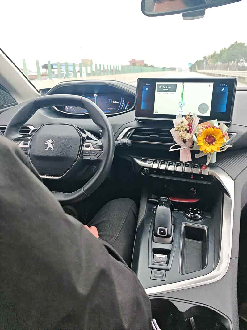

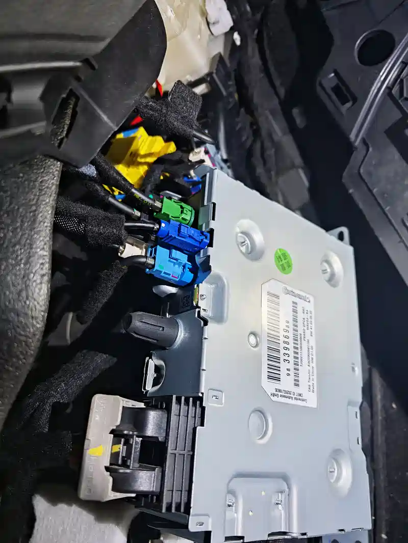

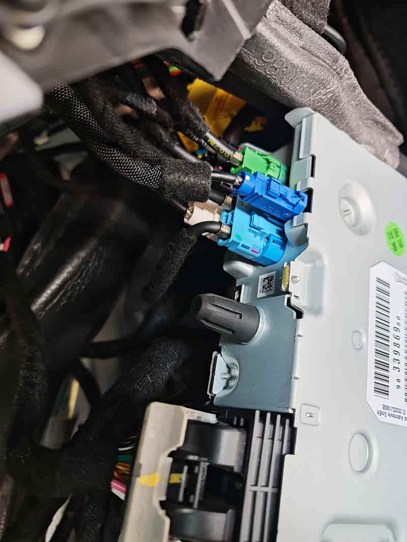

犹豫再三,我还是决定将我的408科技的nac 4代主机升级一下导航全屏,然后开通WIFI热点功能,今天自己动手找了一下主机的位置,4008的主机在那个中央扶手通道里面,只需要拆下两边的隔板就能看到了,主机是两颗t20的螺丝固定的,后面全部是无损对插的,松点螺丝拔下插头就可以了,大家要注意的是,拆下主机的4008还是可以正常行驶的,但是音乐和导航这些都是没有的,还有就是中控屏不会有反应,没有了倒车影像和雷达提醒,开车需要注意一下安全!
