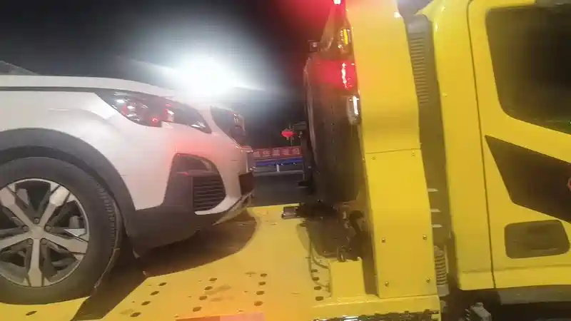

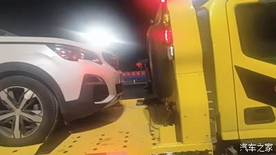

3.考虑节后不想再来一次,最后只能报保险,拖车将损坏车辆拖回出发地。人先买票回去,车先丢这里,节后过来维修。
1.车辆在板车上往回拖。

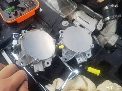

2.新旧刹车真空泵对比
3.新旧刹车真空泵对比
新泵安装上车:
4.新泵安装上车。
4.1.损坏的原车泵与新装泵合影。
这里不得不吐槽为啥有修理工要说法系反人类:正常这个玩意就2个螺丝拆了就行。但是拆了拿不下来,有个铁片挡住了,拆这个要得拆空气谐振箱,拆进气管,棘轮扳手也神不进去,还要拆机油滤芯壳,起码多一倍工作量。

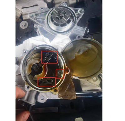

旧的真空泵拆解:
5.原装的真空泵拆解后,原版的旋片是塑料的,直接碎成了3节,导致无法抽真空,所以刹车失灵。
后来查询得知,已知在17款和18款4008部分车型采用的真空泵是塑料旋片,后期车型改成铁的旋片。建议同年份的车友,还是换掉。
