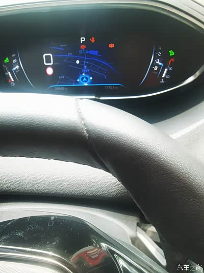

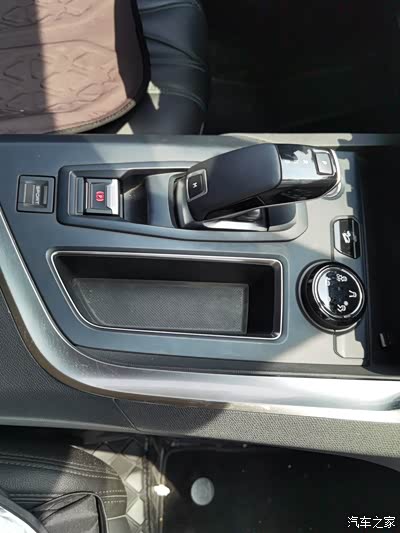

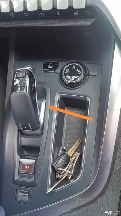

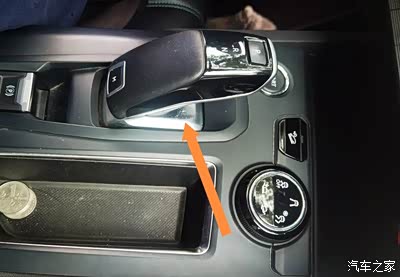

前几天给大白狮4008清理内饰的卫生时,意外发现采埃孚的电子挂档杆的下面盖板居然爆漆了,虽然不影响使用,但是心里不舒服,才3年多的车不应该出现这个问题,而且我也没有用什么刺激性的洗涤剂擦过,这个氧化爆漆有点说不过去。

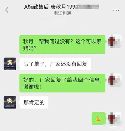

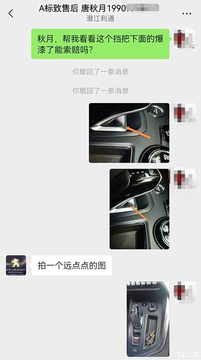

我试着联系我的4008 4s店售后工作人员,售后让我拍几张图片,然后把行驶证和铭牌发给她,她询问售后经理怎么处理,一个小时后售后回复,因为这个采埃孚电子档把是厂家外部集中采购的,有问题是可以更换的,但是这个档把是一体成型的,不能单独更换盖板,要换一个电子档把总成!

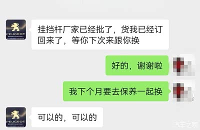

我的4008是神龙推出第一批5年15万公里的质保车型之一,当时看车选车其实还是挺看中这个超长质保的,因为在质保期内,车辆因质量问题产生的维修费用,如零部件更换、维修工时费等等,都由厂家或4S店承担,为车主节省了可能产生的高额维修费用。售后工作人员就给我在厂家索赔订了一个总成回来。就是要等几天才能到货。

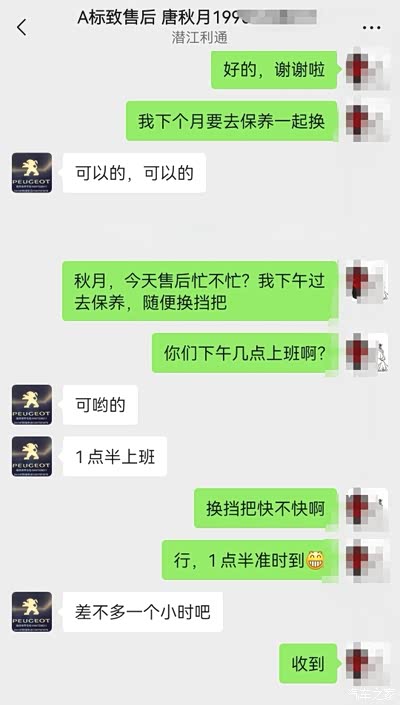

前几天售后发信息过来说索赔到了,说电子档把到货了,让我抽时间去更换。因为离4s店有点远,开车要一个半小时,刚好过二天要去做保养,顺便就更换这个电子档把。

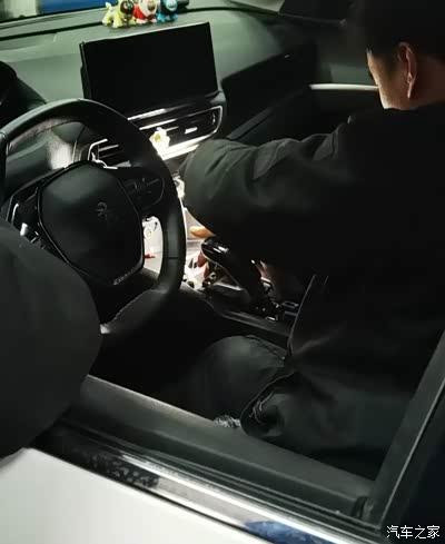

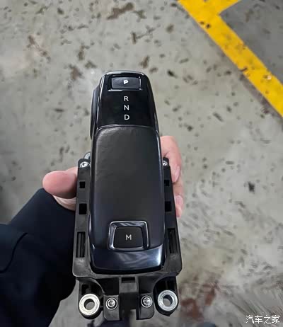

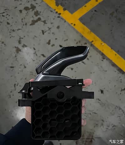

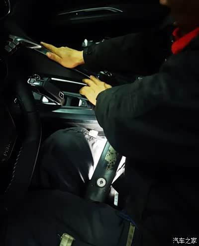

上周去做保养就更换了这个电子档把总成,原本我还担心换这个要拆很多地方,给我维修师傅4s店干6年了,说这个不难,大半个小时的事,师傅一边说一边就麻利的干活了,首先要拆下边上的镀铬装饰条和周围的装饰盖板,电子档把就裸露出来了,然后拆下固定的螺丝和线束插头,就可以拆下了电子换挡杆。然后去库存拿出新的电子档把更换。
师傅操作还是很熟练的

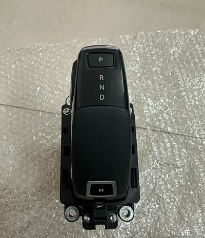

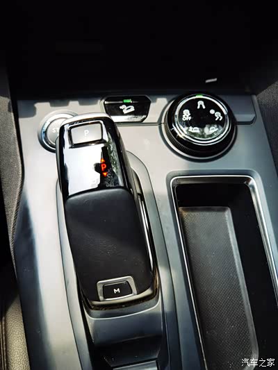

我仔细看了看新的电子档把还是很有份量的
新的电子档把是一体成型的总成
新电子档把就是漂亮

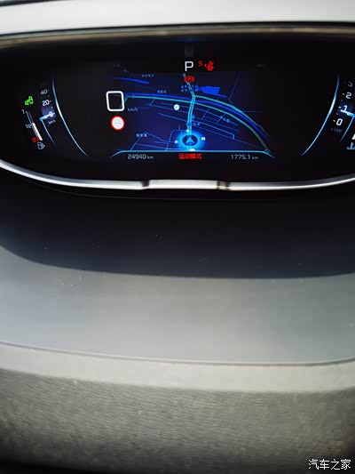

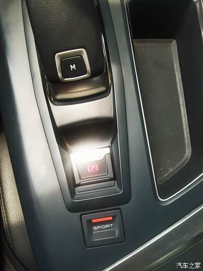

安装就相对简单一些,其实电子挡杆全是线束插头,按拆下来的安装上去就可以了,相对不是很难。然后发动车辆调试挂档是否正常和顺利,检查边上的运动模式和陡坡缓降功能是否能正常使用。检查一切正常后,电子档把的更换就算完成了。
安装对于师傅来说最简单一些,插好线束插头,固定好螺丝,扣上盖板就完事了。

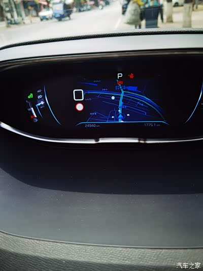

测试运动模式是否正常
仪表盘有运动模式显示
测试陡坡缓降功能
仪表盘陡坡缓降功能正常

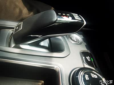

安上新的电子档把心里舒服多了,而且挂档相当丝滑好用,新的就是不一样!
