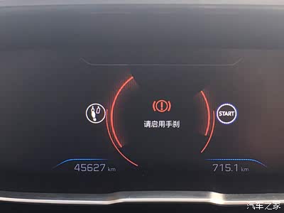

第二步,熄火后,松开刹车,快速连贯按下点火开关。注意按点火的时候不能踩刹车,否则汽车又启动了;

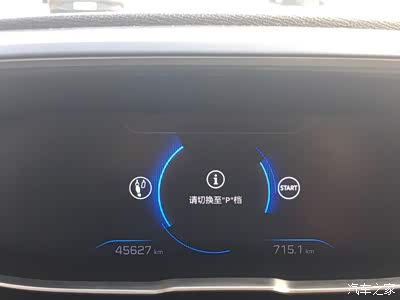

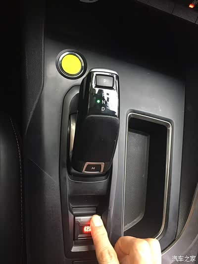

第三步,踩下刹车,快速把档位从N挂到D再回到N,这个动作要快,如果出现P点亮,说明动作慢了,操作失败;
第四步,继续踩着刹车,快速松开手刹;
第五步,松开刹车,短按电源开关,车辆断电。
