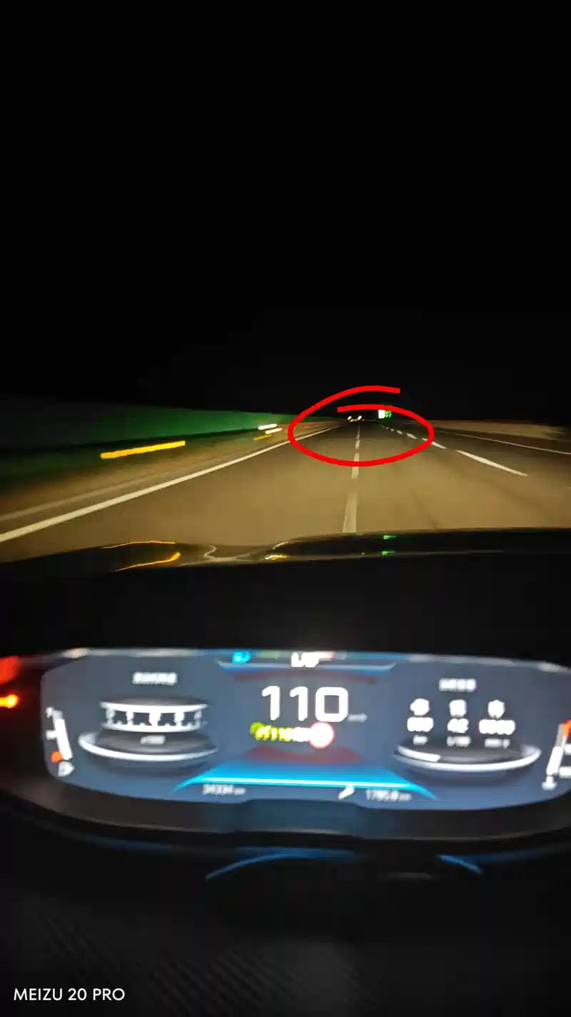

原车灯跑市内还可以,近光铺路厚实范围宽。但跑高速实在是没法看。
图中红圈区域一片黑,基本是蒙着开,眼睛也是很累。出游时夜间行驶是常态,遂决定换灯。

换灯后明显亮,照墙没法看出对比效果,所以没拍太多的照墙照。晚上出去跑了一段没路灯的高速,但车较多,没法长时间开远光拍照。准备本周末去个车少路黑的路段再试一次,届时拍照上传。从晚上的测试来看,远光已经极大改变,原车红圈处已经可以被照亮了。
