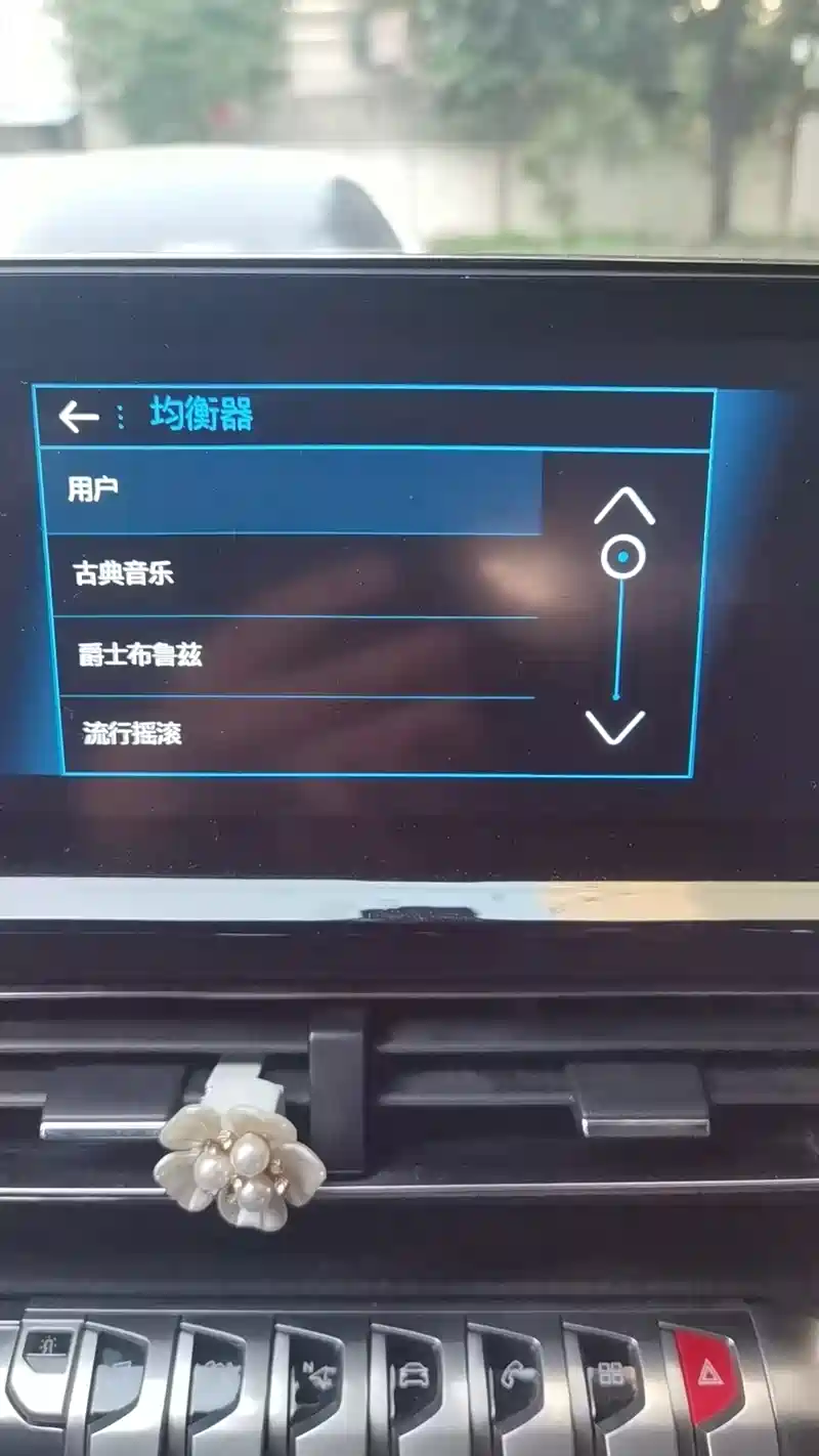

这阵子进了一个改装4008和天逸的改装音响微信群,也终于慢慢搞懂了4008gt劲浪的喇叭分布,原来劲浪是有9个喇叭和一个座椅炮,一共是10个喇叭,9个喇叭分别是4个高音,4个中低音和一个中音,4个中低音喇叭和4个高音喇叭分布在前后四个车门上,中音喇叭在4008的仪表台上面的中置喇叭罩下面,还是一个座椅炮安装在副驾驶的下面地毯里面,加起来10个喇叭。
4008gt还多一个12路的功放,为什么是12路呢?9个喇叭每一个一路,还有3路给了低音炮,那么这个12路功放和普通音响改装店的dsp有啥区别呢?
dsp功放是音响改装店通用的一种功放 可以做到每个喇叭去单独的调音 ,达到你想要的效果 。dsp功放改装出来的车子 ,电子音太浓 ,刚开始听还可以, 长时间听会觉得累!
劲浪原装的12路功放是不能调音的 ,比如宝马 、奔驰 、还有法系等车上安装的原厂功放, 全部都是按照原车的空间去直接匹配好的, 你只需按原车位置加装更换喇叭就可以了, 是不可以调音的。
好的音响系统的完整建立离不开功放的驱动,劲浪的 12 路 515 瓦功放采用 ClassAB/ClassD 技术,可确保每个喇叭的独立控制。真正做到好功放出好声音。
