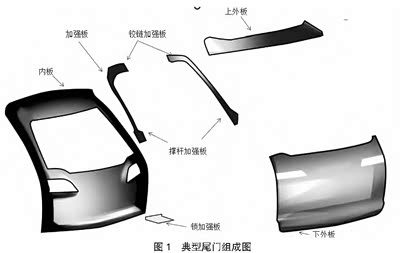

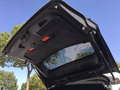

搜了一下资料,之所以在后背门上使用塑料,是因为塑料的密度只有1.8左右,而钢是7.8,铝的密度也有2.7。可见塑料的确是最轻的,但是并不是说用塑料做背门,厚度也像钢板、铝板这么薄。你知道吗?现在的汽车后背门、车门、发动机盖的内外板这些不怎么受力的零件,厚度可能只有0.8mm左右,用塑料的话,厚度在1.5mm~5mm之间。
在热搜评论区,我发现还有人说“凡是塑料能成的型,铝一定可以!且铝合金强度更大。”,我觉得这个人又在想当然,任何一个零件不仅仅看材料,还需要看工艺,评论家觉得标致4008后背门内板的这个深度和角度,钢板和铝板可以冲压出来吗?不开裂才怪。
塑料之所以能做出来,是因为塑料用到了注塑工艺或者模压成型。钢板和铝板作为金属冲压件,是收到冲压延伸率限制的,一言不合就无法成型,所以我们经常可以看到钢板做的后背门需要分割成多个小冲压件,然后焊接。不是车厂不想减少零件数量,是他办不到。

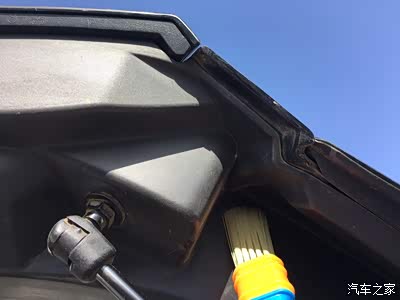

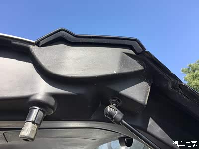

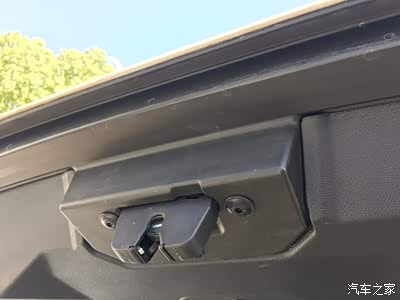

在看看4008的塑料背门,锁的安装位置,角度很陡峭依然能够成型,这都归功于塑料。也不要以为塑料真的便宜,汽车上使用的塑料,可不是塑料盆那种料子做的。多家企业在内外板材料的选择上,使用以色列沙比克和荷兰巴塞尔的组合,这些材料比钢板贵多了,和铝合金单价差不多。

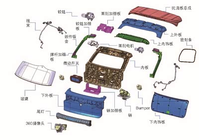

还有,相对于其他汽车上用塑料部件,复合材料尾门的制造线长且工艺复杂,技术难度大。传统的钣金汽车尾门零件繁多,制造工艺和组装工序复杂,重量高且拆解回收困难。塑料尾门的集成度高,更强的耐腐蚀性能,低速碰撞恢复性好。塑料尾门重量根据不同的造型和结构设计,可以减重25%-40%,轻量化效果显著。但是塑料的机械强度自然不如钢,为此在铰链、锁、气弹簧这些安装点还需要预埋钢支架做加强。
如果你还是不信,有资料表明,同样面积和机构的钢背门和塑料背门,塑料背门的模具费用(包括加强件)要多出1000多万,零件价格约要高出400多元。而厂家获得的是装配工时减少一些,车重降低5公斤更省油。
