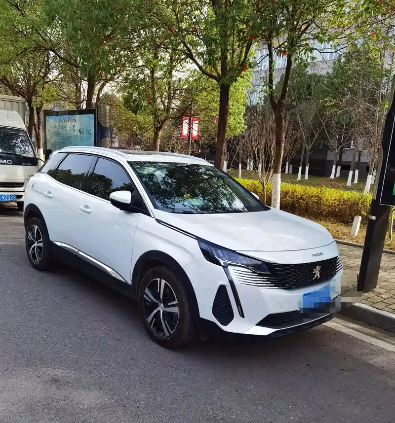

昨天群里车友在讨论标致车的排水孔,说实话我提车二年了,都没注意过4008的排水孔,我今天特意去看了看我的4008的排水孔。
