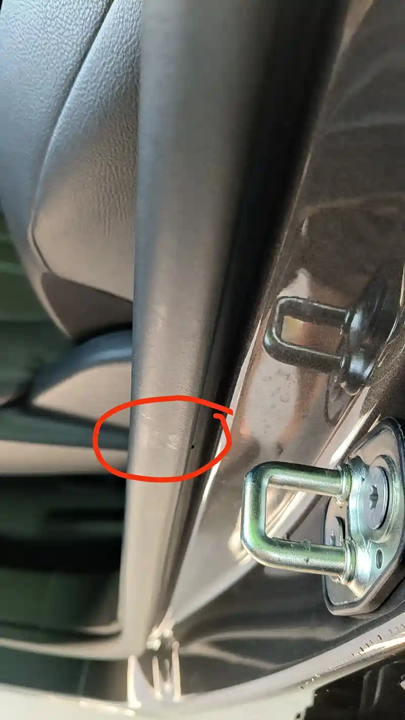

现在说我的解决过程。最初的时候,经过仔细观察,发现门框胶条对应锁扣位置有这样的摩擦痕迹:
然后在门内侧对应位置,也有对应的摩擦痕迹:
跟4S店钣金师傅反映之后,他试车也觉得这是异响原因之一。仔细观察前门,可以看到前门关上后,如图所示,与后门有个高度差:
于是钣金师傅调了一下,怎么调的其实我没看清,因为我以为这要花点时间,掉头走的时候,只听见背后“哐当”一声。我猜,他是不是就是套个什么东西在锁扣上,然后简简单单地给了一锤子。实在是动作太快了,我毫无准备,听到声音回头,只见人家左右手各拎着一个什么,我真没看清,只见师傅笑嘻嘻云淡风轻地说:好了!然后一个快速转身,留下高深莫测的背影,留下我在原地目瞪口呆,看着师傅就这么急急走了。
看样子这是人家经验丰富,力度正好,一锤定音。当时不知怎么,脑子里回荡的居然是短视频里那句台词:高手!这是高手!这种功力恐怕非我们所能掌握,所以,调这个各位还是找钣金师傅吧!反正很快,就是“哐当”一声,啥痕迹也没留下,真的,回家以后我看了又看,啥痕迹都没有哇……怎么做到的呢?到现在都很好奇啊!
