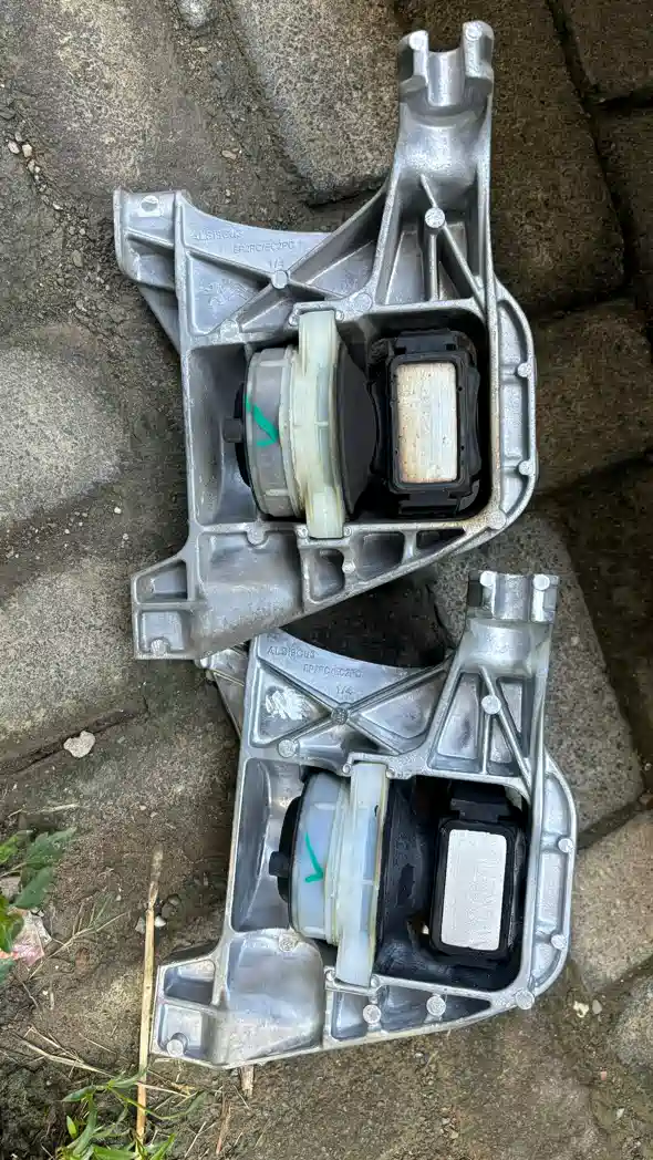

5年半的车,怠速抖的厉害,开空调也是抖动,以前不抖的,考虑换个机脚,右机脚最简单,鼎湖的,三水家的,200大洋,一个小时搞定
新旧对比
裂了,很容易掰动
自己动手装上
装好了,千斤顶顶住发动机,很好搞
装好试机感觉怠速抖好点,可能是心理作用,也可能是另外两个机脚问题,再开开看吧。
