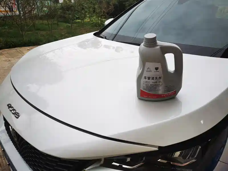

打开发动机的盖子,标致的找到一个蓝色的盖子,打开这个盖子就可以往里面添加玻璃水了,如果用完了2L的量,可以一次性加完。。
