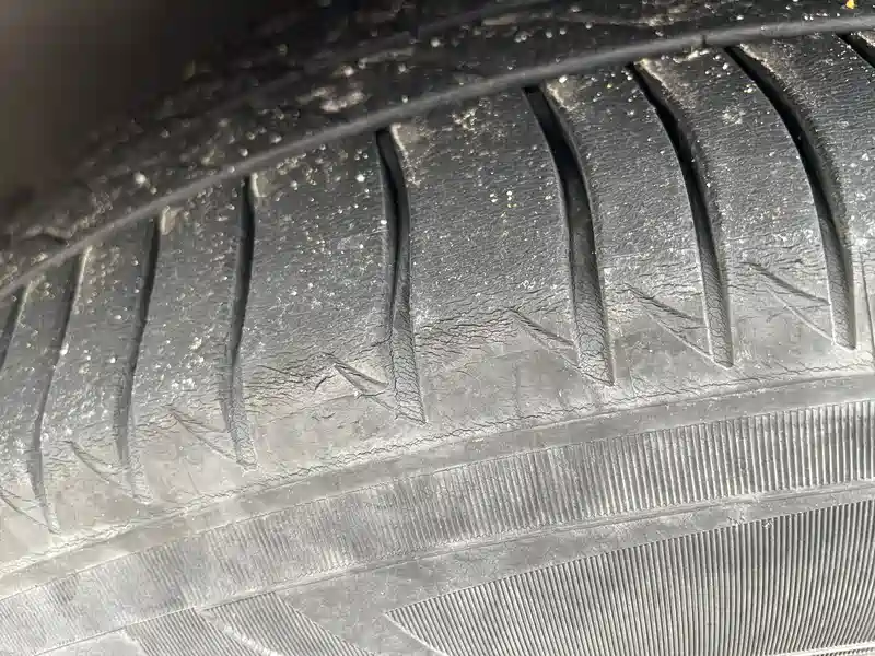

各位帮忙看看轮胎需不需要更换 删除 推荐精华 置顶 取消置顶 关闭回复 打开回复 推荐编辑 楼主禁言 移动帖子 重置头像 操作记录 abg4x5qps 0浏览 · 2024-07-13 11:16· 发布于江苏 5年3个月,47000公里,两个前胎,这需不需要更换啊? 举报 打开汽车之家 阅读体验更好 全部回复 只看楼主 大叔还青春 关禁闭 已屏蔽 长安启源Q05 0 类似半年前我的车况,我换了一对前轮,不再焦虑。 2024-07-14 16:02 来自广西 回复 沙发 屏蔽此人 举报 删除 取消删除 禁言 重置头像 车友无忧无虑 关禁闭 已屏蔽 标致3008 0 不行撑到年底,不过迟早1/2年内都要换 2024-07-14 18:09 来自江苏 回复 板凳 屏蔽此人 举报 删除 取消删除 禁言 重置头像 香烟烫嘴 关禁闭 已屏蔽 标致307 0 这有啥事啊,,很正常的啊 2024-07-14 20:17 来自贵州 回复 地板 屏蔽此人 举报 删除 取消删除 禁言 重置头像 车小白1872 关禁闭 已屏蔽 0 可以前后对调一下,后胎一般磨损较小,胎侧没剐蹭的话应该还可以用一段时间,我的5年半8W公里,后胎还在用,刚磨损到胎毛刻度位置,前胎换了。 2024-07-15 10:33 来自湖北 回复 屏蔽此人 举报 删除 取消删除 禁言 重置头像 GeminiDiablo 关禁闭 已屏蔽 0 没什么问题的,放心开吧。胎压不用打太高,4008一到两个人乘坐的话,前后2.25bar的胎压已经足够了。店里都是给你往高了打,包括四儿子,但是长期高胎压,反而更早出这种纹。 2024-07-25 11:20 来自福建 回复 屏蔽此人 举报 删除 取消删除 禁言 重置头像 还想在主楼增加内容?点击续写主楼内容 登录 参与更多互动 发表回复 打开App,查看更多评论 首 页 上一页 下一页 末 页 跳 转 取 消 还想在主楼增加内容?点击续写主楼内容 登录 参与更多互动 系统故障 发表回复 图片最多上传9张 微信好友 微信朋友圈 新浪微博 QQ好友 QQ空间 取消 相关推荐 加载中
