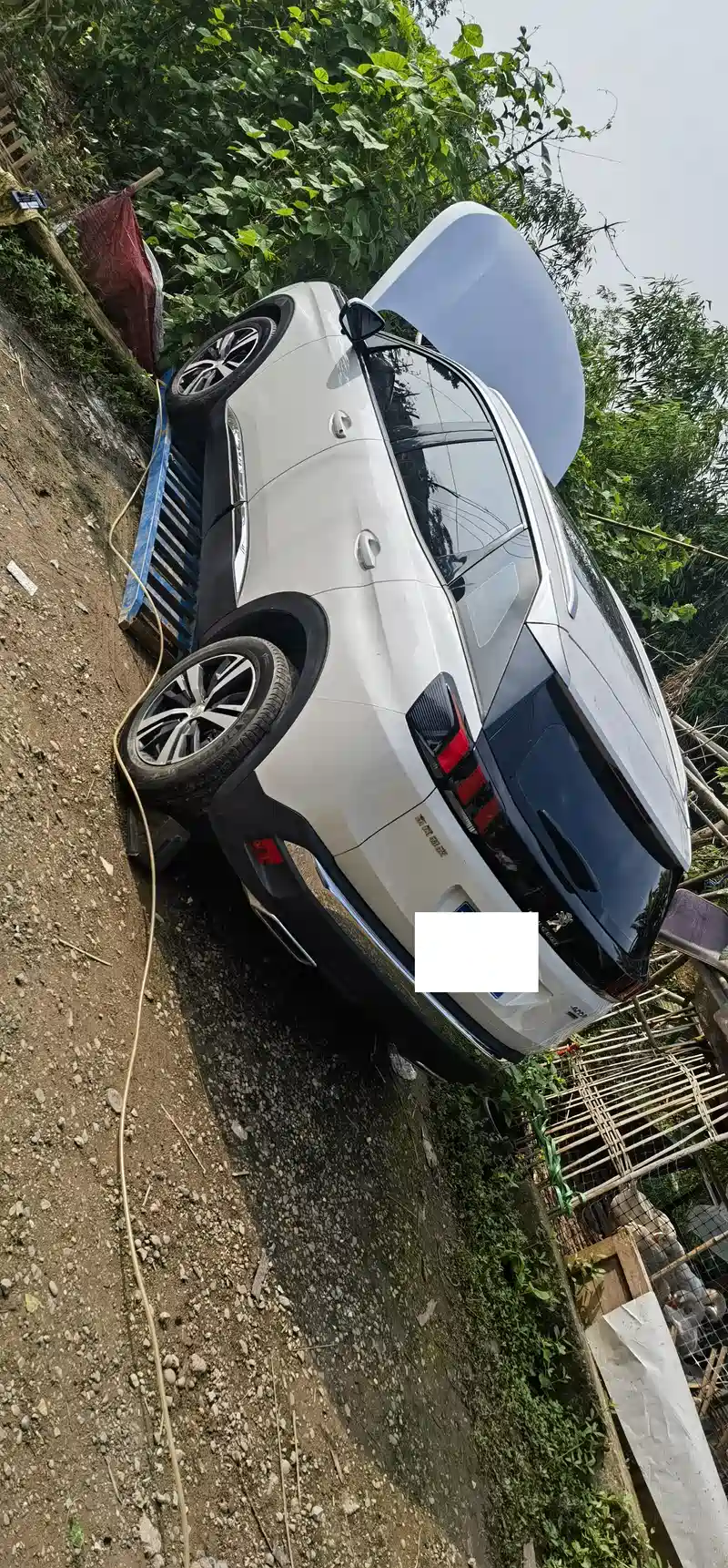

上架熄火拉手刹挂P档 塞限位

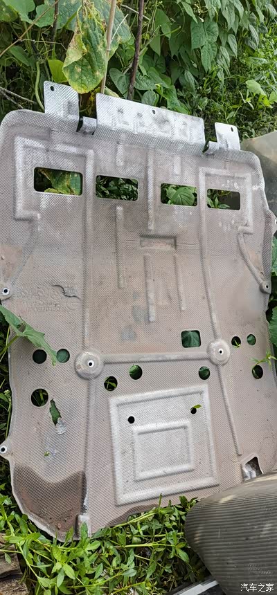

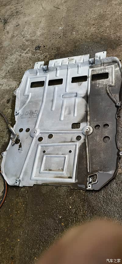

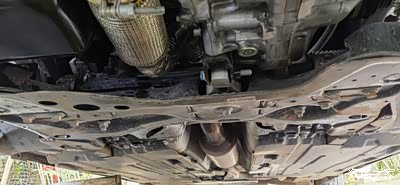

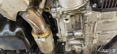

拆护板托底两次有点损伤了

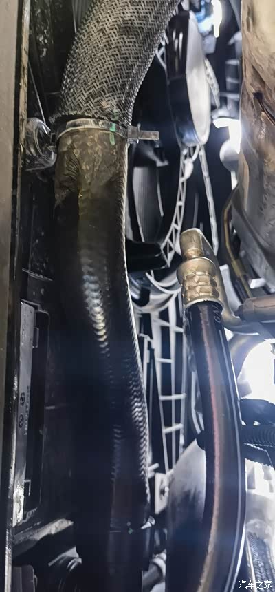

拆水箱下水管放水

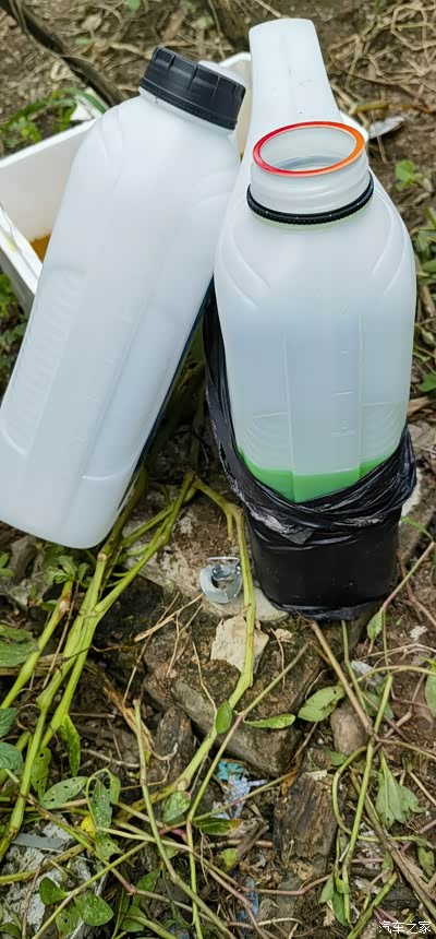

自制接头压缩空气吹出残余防冻液

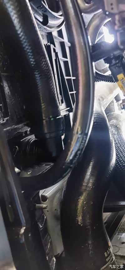

装上水管

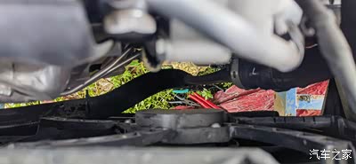

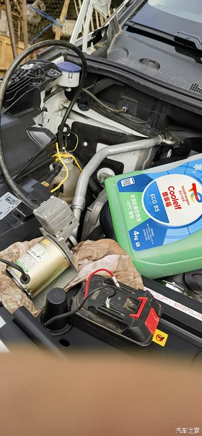

加压到1BAR测试管路是否安装到位有无漏气
然后抽真空  管道已扁
变速箱有点油渍未见渗漏
还是比较平整

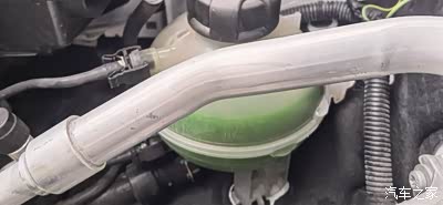

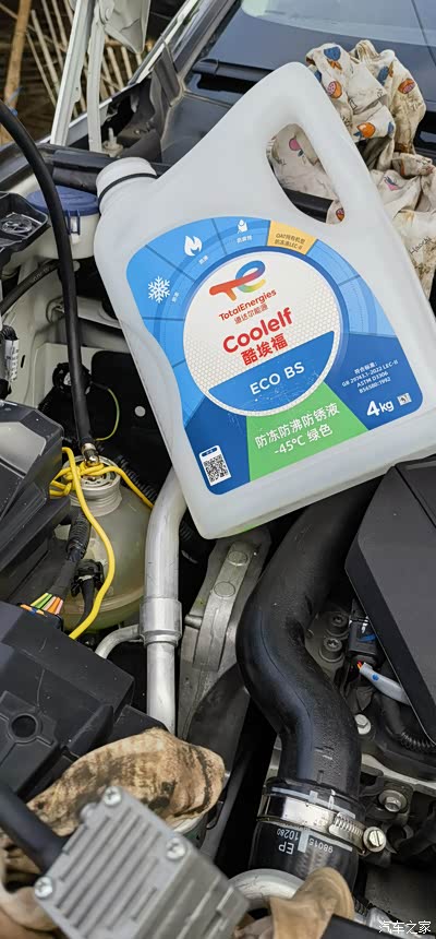

吸入防冻液

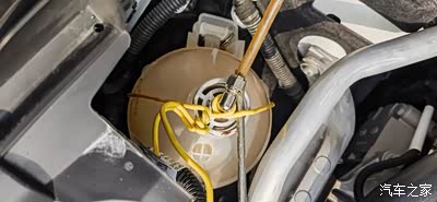

二次抽真空吸满副水壶
清洗一下护板

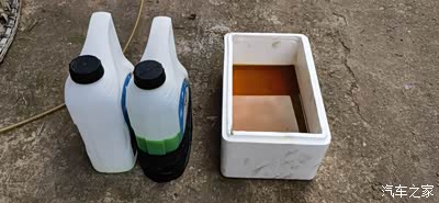

换下的防冻液已洒漏一大半

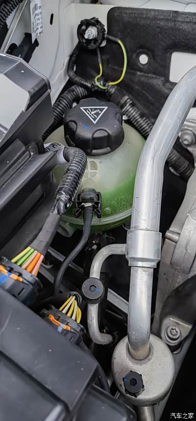

加满的样子
跑了一百多公里液面没怎么变化,说明不用啥排空气,也不用原地烧汽油
