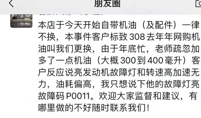

前二天朋友圈法系专修师傅发文,关于机油加多对车辆的影响,让我想起了我上次4s店保养,师傅每次都是4升留一点,我还问了为什么不加完算了,留一口干嘛呢?维修师傅风趣地回答:“机油加多了,就好比我们吃饭,最后一点不吃觉得浪费,所以就使劲吃,吃完以后就胃胀,有种走不动的感觉。所以说留一点还是有用的”。
朋友圈的法系专修师傅的发文
