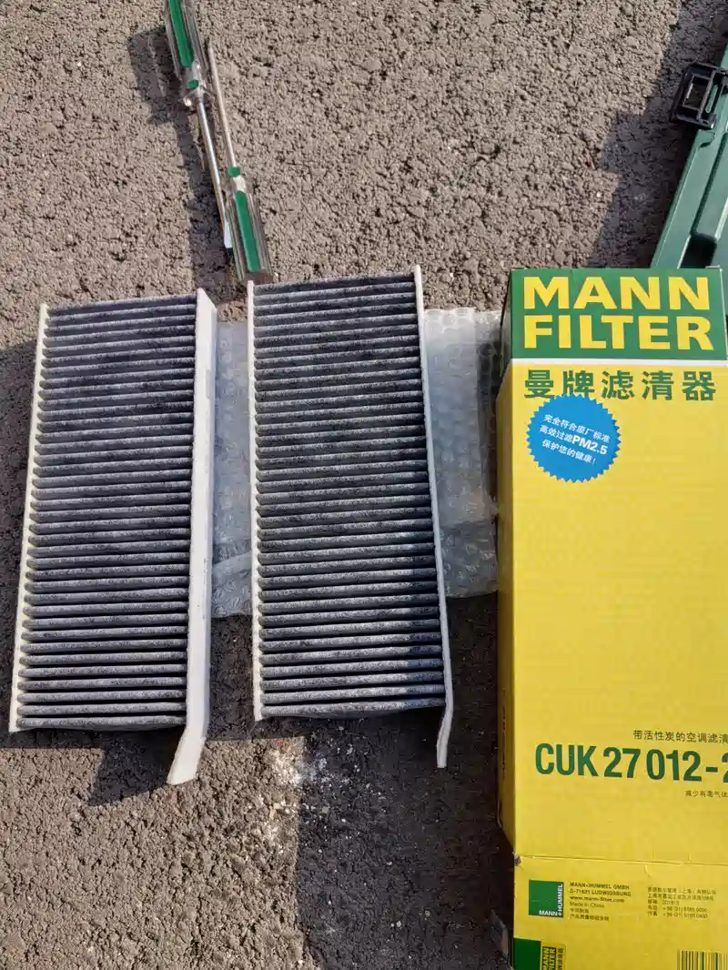

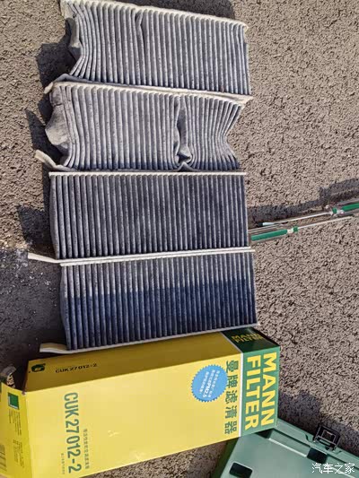

二、闲鱼购买的曼牌空调滤芯,商家服务态度很好,买来后扫码检验了真伪,感觉物有所值!

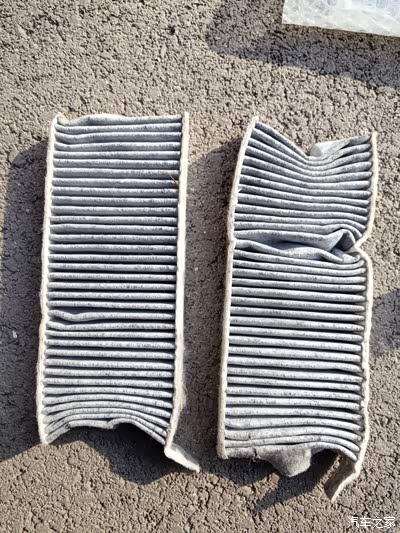

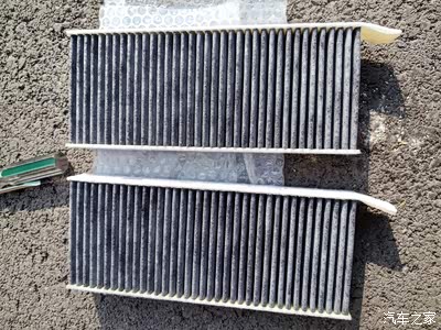

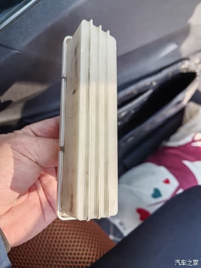

三、下面看看我上次去4S店里小师傅给清理灰尘的滤芯吧,小师傅用了有15分钟左右愣是没把滤芯给取出来,找来了他的师傅也費了很大劲儿才取出来,看到滤芯的那一刻我心有点凉啊,滤芯变形严重,我都怀疑上次是怎么给安装上去的,滤芯是否起到了它的作用。(这也是我下定决心自己安装的一个理由)清理灰尘结束后,把滤芯舒展了一下,又给装回去了
,看看新旧对比吧,唉唉唉…

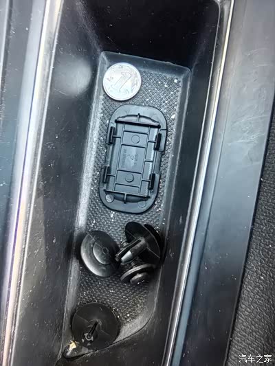

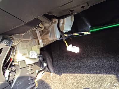

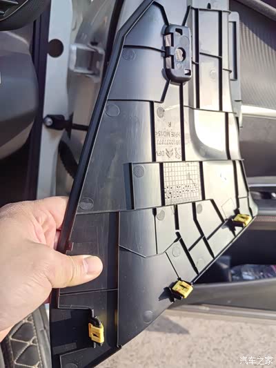

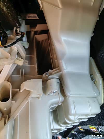

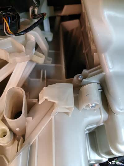

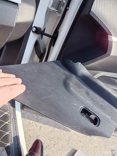

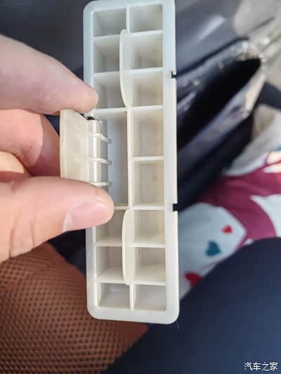

四、拆解的过程不多说了,很多车友DIY的贴子图片和注解说明太清晰了,我也借鉴了很多,下面是我拆解时的一些图片;安装时注意观察,稍有动手能力的车友都不成问题!
五、取出滤芯时费点劲儿,用到了尖嘴钳,我感觉是上次店里安装时有点强制性行为的结果!
六、技巧:有车友更换滤芯时拆掉了副驾驶的手扶箱,感觉取出和安装时很方便;但通过我实践操作发现没必要,但需要注意的是在你背朝黄土面朝天取出或是安装滤芯时让手扶箱处于打开状态就好了,自己一个人完全可以操作!
