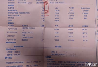

本来是想做免拆治理顶两年卖了的,4s售后说厂家可以维修,他们出大头,因为厂家也承认是自己的原因,8年内的车4500,8年后的车6000多吧。当然售后也承认国5的机器基本都会烧机油,并向我展示他们店拆下来的一堆发动机。

Jumpue 楼主 关禁闭 已屏蔽
标致4008
这是4s的单子,多的999是换变速箱油的
2023-12-28 09:39 来自湖北 回复
allsyy 关禁闭 已屏蔽
标致4008
这个是厂家修还是店里修?要多长时间?
2023-12-28 11:56 来自湖北 回复
好爸爸816 关禁闭 已屏蔽
标致厂家,现在有这个政策?
2023-12-28 17:10 来自安徽 回复
博千服饰 关禁闭 已屏蔽
标致4008
这个政策好,回头问问我们当地的看看
2023-12-28 18:20 来自安徽 回复

Gogo6829 关禁闭 已屏蔽
总共花了多少钱?
