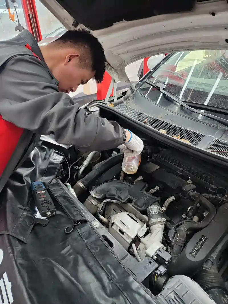

9万公里了,从7万公里开始烧机油,目前大概是2000公里1升,上次保养完到现在6000多了,过程中加了2升,这次放出来看样子不到3升。拆掉火花塞,火花塞也不行了,但是这次没有准备更换火花塞,狗东店里报价78元 一支不含工时,狗东网上看149包安装,博士的果断下单,等到货了再更换。
检查了缸内情况厚厚的积碳,1缸积碳很少234缸积碳很多,估计这和废气管的位置有很大关系,支气管上的废气管进气离4缸最近,所以4缸最严重,1缸最远因此1缸很少,清理积碳的液体倒进去后静止30分钟后,开始脉冲清洗,12缸内的清洗液完全在缸内,但是34缸的清洗液很少基本回不到清洗机内,估计是34缸活塞环卡滞严重,密封不好漏到发动机内部了,用清洗12缸液体对34缸继续清洗,关于积碳清理网上有各种形式,至于那种好那种坏也无考证,各说各的好,选择了泡钢脉冲清洗,效果可以很干净,清洗后打车3次没着车,店里说是正常清理完就是不好着车,第4次打着了,怠速不稳定,大概2分钟后正常,原地怠速5分钟后熄火,换机油,清洗完后明细感觉动力很强加油很丝滑,换挡2千转以内,大概跑了150公里后感觉,没有刚从店里出来那种丝滑感觉。
2天后火花塞到了,没时间去,大概过了一个星期,过去换,顺便看一下缸内情况,跑了150多公里,缸内积碳有明显的增多,活塞上明显有机油液体很明显,让测了缸压4个缸都正常,看了一下缸壁没有磨损拉缸,装上火花塞没有明显变化。

使用的泡钢液体
清洗剂
