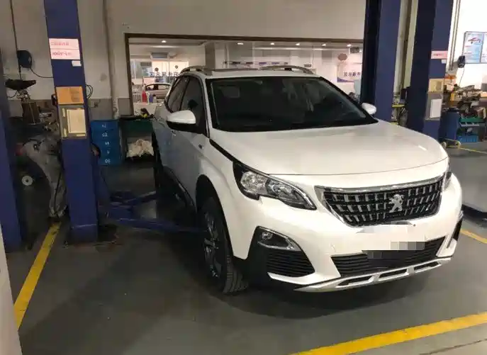

   标致4008的变速箱是爱信代工的6AT变速箱,应用搭载的车型众多,有丰田、马自达、大众、以及众多国产自主品牌等,当里程数超过六万公里后,需要更换变速箱油,由于该款6AT的变速箱没有平面的油底壳,所以在保养的时候是不支持更换变速箱油滤芯的。
    由于不支持更换变速箱滤芯,有些用户就会经路边快保店的老板引导使用循环机换油的方式更换,在此,我出于汽车修理工的角度分析并给出我的结论,就是不需要使用循环机换油法,只需要使用重力放油就可以,由于重力放油法没法将全部的变速箱油更换掉,所以建议使用原厂的变速箱油,这样就不会导致不同规格的变速箱油混合导致变速箱油产生沉积物,从而损坏变速箱。
    首先我说一下循环机换油的弊端,一个店里能有几台循环机,最多两台,但是变速箱油对于各个品牌的车型可以说是种类繁多,有蓝色的,有红色的,有黄色的,有绿色的,各种这样的油液,残存在循环机里面,会不会对新加入的变速箱油有影响呢,不得而知。
   所以说使用原厂变速箱油,重力更换就可以,即使有放不出来的旧油,也不会跟新油产生影响,如果说想尽可能让旧油少一点,这个变速箱保养加注3L,大可以使用5升,分两次加注,冲洗稀释一下旧的变速箱油,尽可能存留的新变速箱油多一点,当然标致主机厂既然给出了3升的更换量,那可是肯定没问题的。
  这是我关于标致4008的6AT变速箱油保养的联系,希望可以帮助到各位车友。
