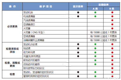

车子已经买了三年了,我一直以为自己的车子是5月份买的,这个月也没有4S店联系我去做保养,因此就没有放在心上。尽管如此我还是了解了一下三年的保养大概需要做哪些项目,毕竟这些保养都是要自己花钱的。咱们按照官方的保养手册来,至少不会被误导。

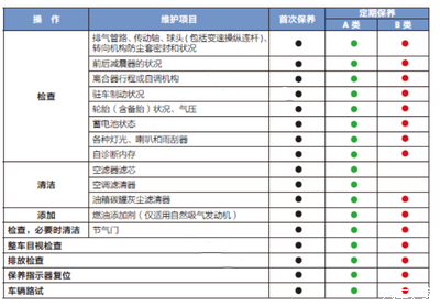

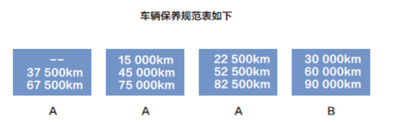

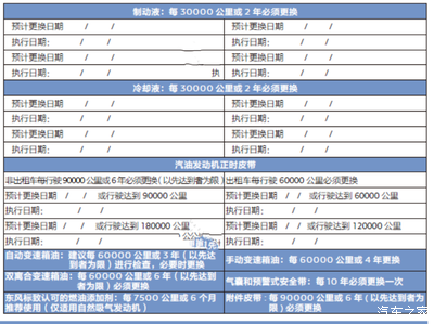

上面这个表是官方保养手册上给出的保养规范,你也有这个保养手册,你看过吗?这上面对每次保养都要做哪些内容,都做了说明。标致车的保养里程是7500公里或者半年,三万公里,六万公里和九万公里的保养称之为B类保养,B类的保养内容要多一些,费用也更高一些。
必须更换的,是厂家根据试验或者设计寿命指定的,机油、机滤、空调滤芯这些大家都能理解为什么需要更换。至于火花塞是否需要B类保养,很多车主都有不同的意见。尽管我的车已经开了三年,但里程还不到三万,我个人感觉可以不换。仔细售后接待,他认为也可以先不换。其他检查项目A类和B类就基本相同。
上面这里有个重要信息,是关于变速箱油的。说是3年或六万公里更换。和前年我的情况相同,这次就不换变速箱油了。我还发现双离合车型(2008-C3XR这几款1.2T发动机车型)变速箱油品用的是“必须更换”四个关键字,而1.6T给的是“必要时更换”。我从来没有换过冷却液和制动液,现在一起换了得了,说明书也说两年或者三万公里。

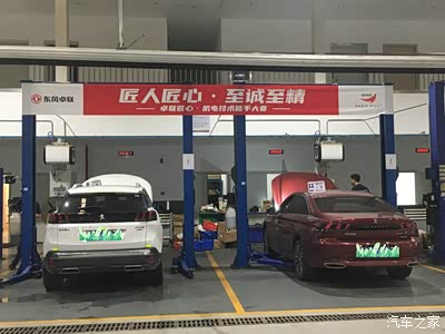

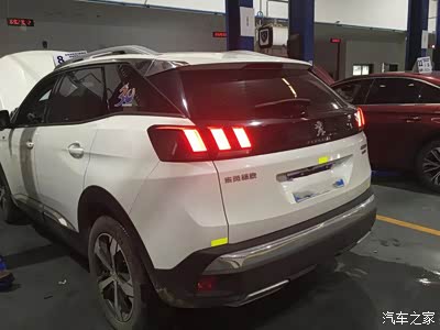

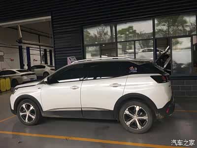

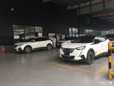

昨天星期天,下着小雨,也没有好的去处,干脆把保养做了算了。周末做保养的人比较多,我午饭后就赶紧过去了,赶在他们下午上班前,争取早去早回。维修车间内的工位都摆满了车辆,我在室外第一把交椅,左手边这台是电动版2008,是比较少见哦。
今天第八台需要保养的车子,那说明一上午只包养了8台车,可以算一下这个4S的接待能力。
终于轮到我了,今天和东风标致ide旗舰车型508L做邻居,这台车也是做保养的,但是他的号码却是11号,难道不是按照顺序来的吗?

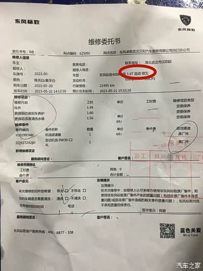

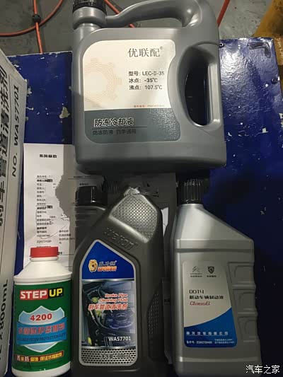

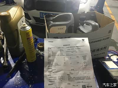

保养就像进医院,医生会开处方、病人需要付钱拿药。看今天店里都开了哪些保健品,满满一箱子。
是不是看不清,我把他们从箱子里拿出来,做个摆拍。防冻冷却液开了两三瓶,还有什么水箱保护,刹车油交换剂。至于机油和机滤,这就比较普通了,不再赘述。

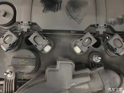

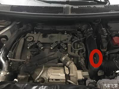

技师拆除发动机盖上方的装饰罩,露出了机油加注口和四个火花塞。我注意到发动机进气管上有个编号谢谢5G06,这是指发动机是国六的吧,但是那个“处方”上写着“欧5”,这是什么意思?
加注口周边是干爽的,没有漏油的痕迹,这也说明之前保养时,加油师傅的技术不错,没有跑冒滴漏。就是落了不少细灰,虽说不影响使用,但看起来不爽,又不好意思让技师擦擦,你们保养时,会让师傅帮你清洗发动机表面的灰尘吗?

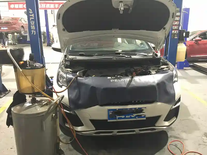

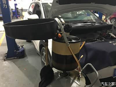

今天换机油依旧还是使用抽油,这个见多多了,已经没有什么新奇的感觉。
我原还以为这个抽油机只用来抽机油,没想到也可以抽冷却液。看到油桶内部都已经分层了吗?上层是机油,下层是冷却液。废油液应该有人会回收。冷却油抽干后,就像加玻璃水那样灌进去两瓶冷却液就可以了。

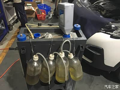

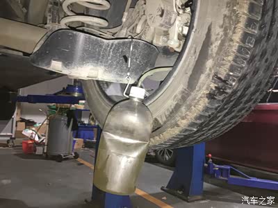

今天用到了这个设备,正面是“刹车油清洗交换专用设备”,后面挂着四个“输液瓶,之前的保养都没有见过这玩意。和医院一样,上设备肯定花钱,所以医院和4s能别来就别来。

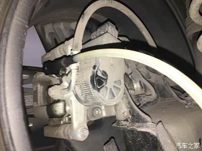

四个车轮一轮一个输液瓶
放刹车油
