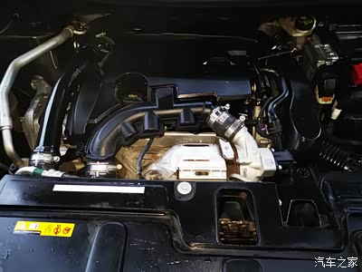

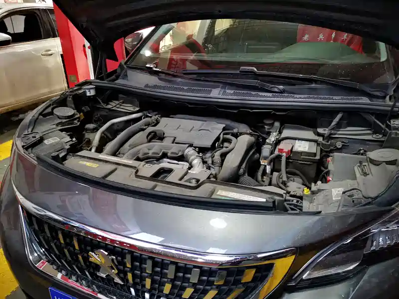

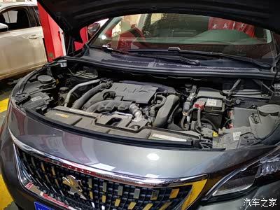

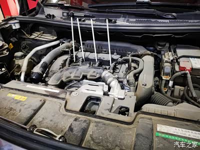

车辆使用的一直很好,车友除了进行保养之外基本没有打开过发动机盖
发动机上都是灰尘

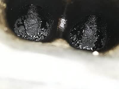

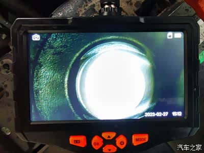

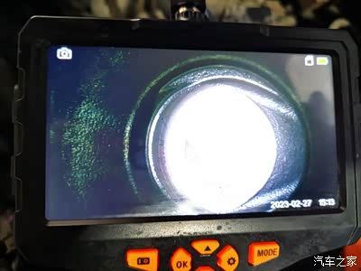

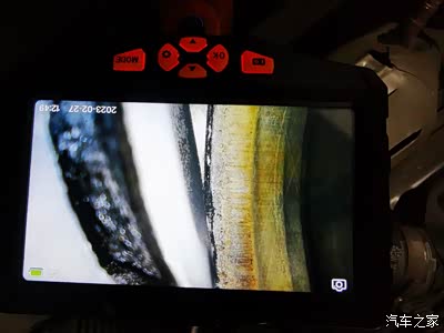

内窥镜检查燃烧室积碳情况
手机拍的内窥镜屏幕上的不是很清楚

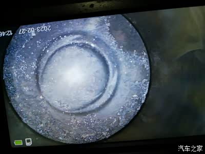

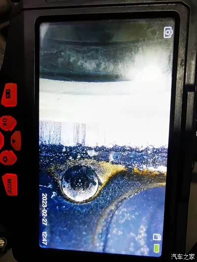

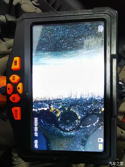

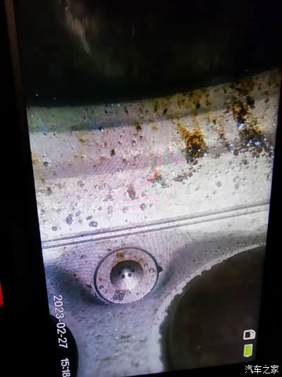

燃烧室上部 喷油嘴位置的积碳

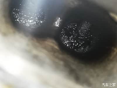

气门没有怎么打开,只能看见一点

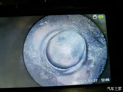

缸内情况

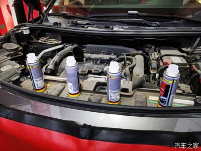

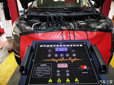

清洗液
设备清洗进行中

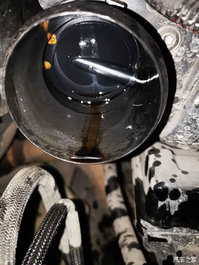

节气门处残留机油比较多
这样节气门比较容易出现故障
建议更换成改进型的进气歧管
如果节气门已经报故障坏了那就建议更换成铝合金节气门,随便一起解决发动机怠速间隔抖动的问题
这样节气门比较容易出现故障
建议更换成改进型的进气歧管

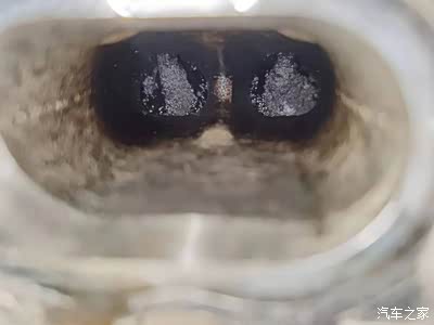

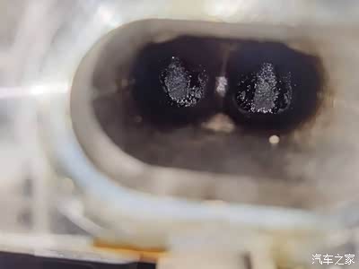

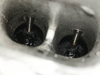

气门上的积碳
气门积碳
这里也不少
这个也不落后哦
积碳不少
燃烧室上部积碳

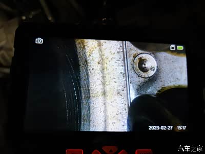

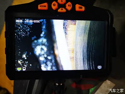

清洗中内窥镜检查情况
清洗中检查清洗情况

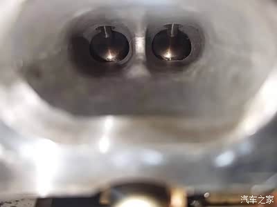

燃烧室上部清洗中检查,喷油嘴上的二维码基本都能看见
清洗中检查,还有一些细微颗粒清理出来就更加完美
清洗后的气门
清洗中的情况

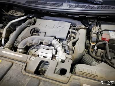

积碳深度清洗后,按顺序安装回去,更换机油机滤,节气门初始化,清除车辆故障记录,清理发动机舱测试车辆没有问题后可以交车。
