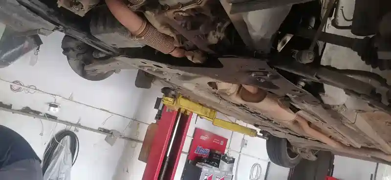

这个东西位于副车架里面方向机前面。非常难搞。一般都是换总成。可我偏偏不…后来就怀疑人生了。不换总成带来的问题就是定位问题。转向会完全不一样。
底盘副车架螺丝几乎拆干净…
能用上这个东西的一般都是大修……而我就为了换胶
螺丝几乎拆了
拆完螺丝用千金顶慢慢卸下来
庐山真面目
这两个卡子居然是机器压死的…
压的和焊一样
需要工具
两个人配合
出来了,可费力了
装上了还得打磨。不打磨装不进去
新的胶
