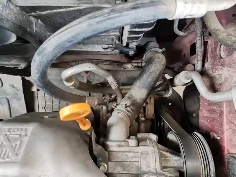

1散热器

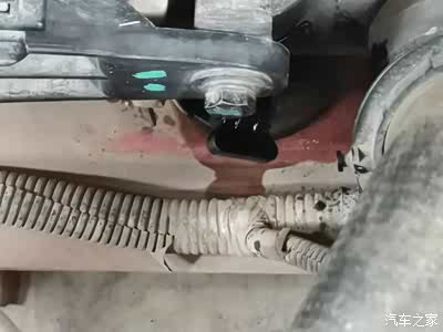

2散热器 下面的排水口 这个照的清晰吧
打开车盖盖(冷车,不然烫到不负责) 找到排水口---排水
4尿了一地
3排水口 出水
排水口螺丝拿好了。放干净老的防冻液,用水冲洗水壶和管路,盖上排水口,加入清洗
液清洗,再放干净清洗液,再用清水洗洗管路。这样一套下来差不多华我一个多小时。
4排水口 螺丝
