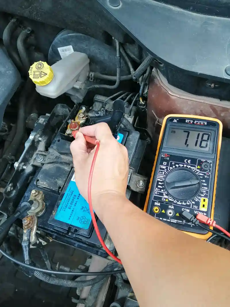

       我的宝骏510自从疫情开始就很少开,8月31日去玩就出现亏电,无法启动,还好同伴有搭电线,出去玩了一天,9月1日早上我去开车就感觉启动的声音有点像没电的感觉,然后9月3日我想着去发动一下车子,让它充一下电,谁知道,连车门都解不了锁了,彻底没电了,后来就决定换个蓄电池,毕竟也用了3年5个月了,然后在某东和某宝看了好多,也在之家看了几位车友发的帖子,本来想增加容量的,我不想改底座,今天终于确定下来还是买45Ah的算了,直接可以安装上去,可惜问某东的瓦尔塔和骆驼都没有我想要的货,只能选风帆了,今天上午下的订单,下午就来安装了,真快!
换之前专门测量一下电压
这是原装的理士蓄电池
已经漏液了
安装师傅骑电单车送来的
这是安装完成的
       其实有点郁闷,我本来说要买54565R的,因为到处缺货,就给我搞了个L的来,还好这接线够长,换了一个方向勉强接上。
        我也没有为难人家要求更换了,能装上使用就得了。期待能再使用个三年以上就好了,毕竟这个以旧换新才278元
        因为车子不经常开,安装师傅还叫我在负极安装一个开关,这样可以保证蓄电池能用得久,他自己的车也是安装了开关,可以放一两个月,后期有点想安装一个。
