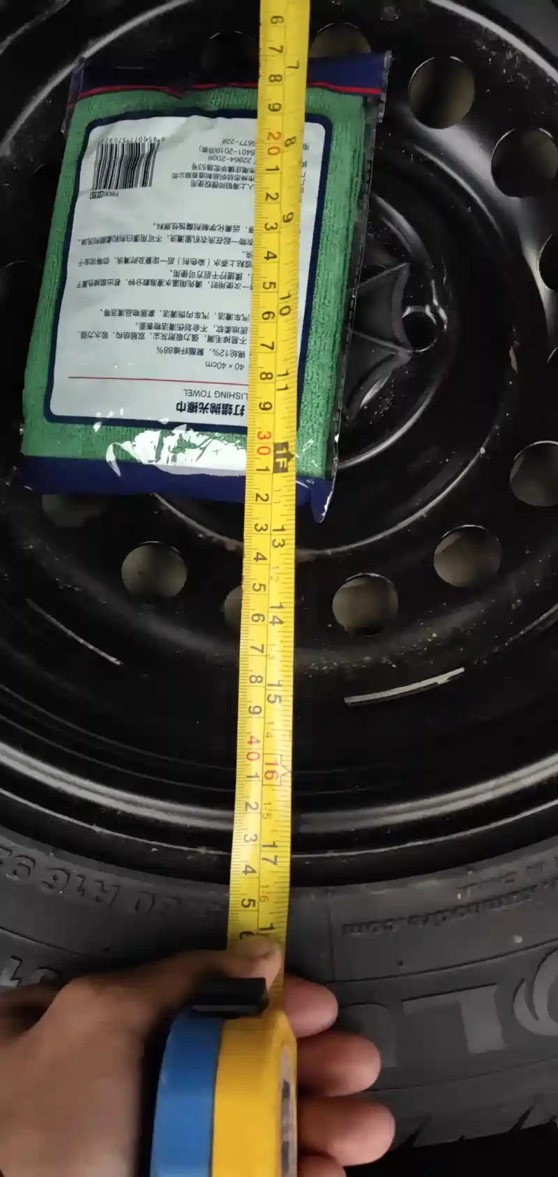

之前做了一个实验品,给震散架了,这段时间心血来潮,又做了一个,花了一个多星期的下班时间搞的,今天总算搞好了,效果看我论坛发的视频,废话不多说,上图,买工具,材料,
量尺寸,
之前的尺寸忘记了,重新量过,

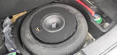

装好放平,,
最后来一张以前时间跑高速时拍的,感觉还不错,,有什么想问的可以直接问,不是很懂,知道的都给解答,,想看效果,我论坛里有,比较震,,,,
