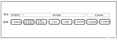

上牌的几个具体流程和手续:
1、交购置税
2、把车开到车管所验车岗排队(尽可能早去,否则排队很多人)
3、交资料(车管所的人先检查资料,不够的会叫你补齐)
4、验车
5、缴费
6、选号
7、等待铁牌
8、安装铁牌

P02 上牌流程
大概流程是按照上面是顺序走下来就可以了,下面具体说说每个流程过程和分别需要准备的资料:

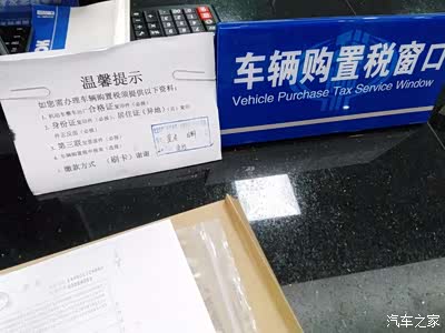

1、交购置税
我当时因为去得早,那时人也还比较少,所以交购置税比较快,全部搞定15分钟就可以了。而且那里的服务态度也比较好,需要什么资料都有提示,方便快捷!
图片已删除
P03 早上早点去人没那么多
去到交资料,等工作人员把资料审查完之后就可以交钱了,交钱是刷卡的,储蓄卡或者信用卡都可以使用。刷卡之后就打印购置税本子,然后就OK了。2018年购置税没有优惠:购置税=发票价/11.7
这里需要提醒的是:交强险生效之后才能交购置税,否则无法办理!
购置税所需提交资料:
1、车辆合格证复印件
2、发票报税联原件
3、车主身份证复印件
4、购置税纳税申报表
5、交强险保单复印件
6、居住证复印件(非本地户口才要)

P04 办税窗口
办完手续返还资料:
1、购置税完税证明正本+副本
2、购置税收款单
1、购置税完税证明正本+副本
2、购置税收款单
P05 购置税完税证明
P06收款单

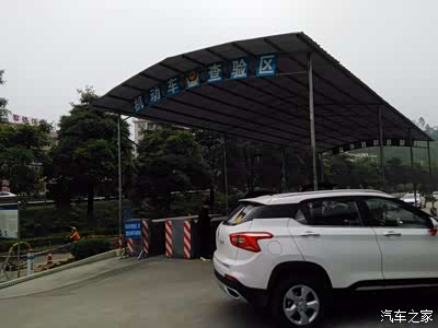

2、把车开到车管所的验车岗排队等候验车
要想快就要尽可能早去,否则排队很多人。我当时去到的时候,验车岗里面才两台车,停在路边下车问了一下上牌流程怎么走,然后把车再开到验车岗的时候前面又多了一台车。所以其实可以直接把车开到验车岗排队再进去交资料就可以了,最好就是两个人比较方便点,一个人负责开车,另一个负责跑流程交资料,不然会更慢。
P07 把车开到验车岗排队

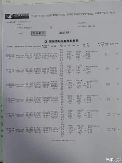

另一个被坑的点是:审查资料的时候要交一张环保查询的打印纸(我当时没有准备,4S店也没有说过要这个)然后旁边又有人说可以帮忙打印,5块一张。好吧,也只能给钱。然后还说可以代办上牌,费用100而且不包括那35元。其实交完资料就按照车管所人说的走就可以了,没必要多交100。因为他们只是带着你走而已,你自己还是要过去的。
P09 就是打印这张东西收费5元

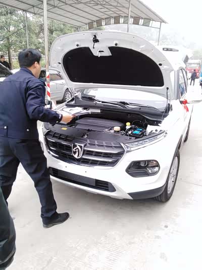

4、验车
资料审查好之后就是验车了,需要把发动机盖打开,后备箱打开,三角牌和反光背心拿出来,两张临时牌取下来。工作人员会拿个记录仪之类拍照和录视频。主要是车架号,发动机号之类的关键信息。
P11 验车现场
验车需要准备的东西:
1、三角牌
2、反光背心
验完车之后会把资料交换给你,然后就可以把车开出验车岗,之后拿着资料到报办证厅交费。
1、三角牌
2、反光背心

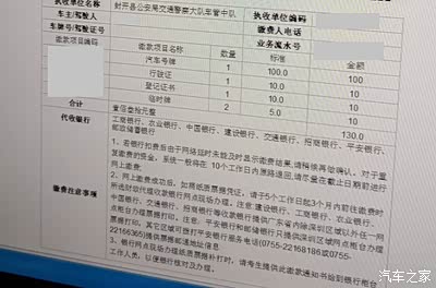

5、缴费
把验完车之后的资料拿去办证窗口处排队,工作人员把资料审核完成之后就会让你交费,费用分两次交,120元上牌综合费+10元2张临时牌费,一共收费130元。
P12 收费标准

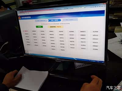

6、选号
交费之后就可以选车牌号码了,50个车牌号码,100秒之内选出。选好之后可以了。
全部流程结束之后等待工作人员把资料打印出来,就会把资料返还给你:

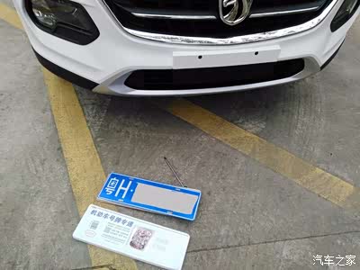

7、等待铁牌
铁牌不能现场制作,需要等待一段时间。可以选择自取或者邮寄,自取的话两个星期之后自行过来车管所领取,也比较麻烦。所以我当时选择邮寄,35块邮政到付。
P15 车牌邮寄收费标准
8、安装铁牌
铁牌两个星期内寄到,我当时是星期一办理的手续星期五寄到。邮政到付35元。快递员可以帮忙安装的。其实很简单,工具只需要一把十字螺丝刀就可以了。我当时没有叫快递员安装,想着自己安装,顺便记录一下安装的步骤。
因为我之前网上搜索没有提到这方面的细节流程。所以打算接下来写一个号牌安装教程帖子。
