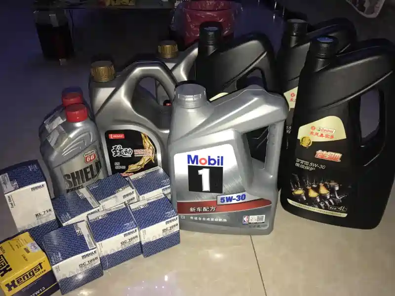

囤的货
银美孚,国行,269到手的。
防冻液,相当便宜。。。。510和630保养手册都是2年更换,建议这个该换的时候就换,不贵,4升不到30块钱。如果不定期更换,就会像我的奔奔一样,会付出代价,下文会说具体情况。

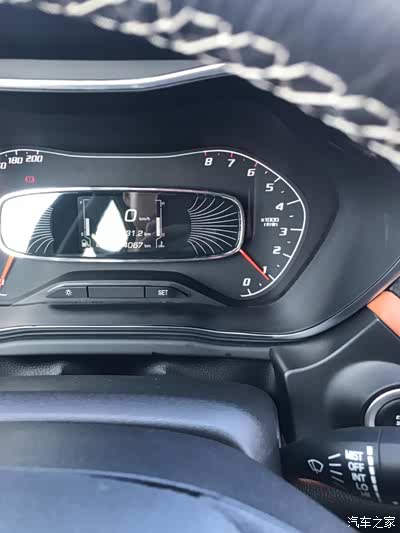

保养完毕,结账,工时费92,机油滤芯16.我特意看了一下用的机油滤芯,做工粗糙。。。而且包装盒上面的生产日期,和滤芯机体上面的生产日期不一致。。。。出门,水温上来后,发现怠速比以前低接近100转,之前怠速在750-800之间,这次很明显怠速不到750。
开空调后,之前怠速在1000左右
这次开空调,怠速明显低于1000

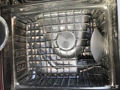

毫无意外,空滤盒下面一堆沙子
加长套筒,拧下来,把沙子倒掉,有吸尘器就好了,可以直接吸干净,不用拆

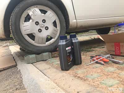

轮子垫起来,换变速箱油。变速箱油放油螺丝带磁铁,磁铁上一大堆金属碎屑和油泥
看这个油泥,所以定期进行保养很有必要,一般手动变速箱油6-8万公里换一次比较合适,而且手动变速箱油,重力放油就行,也只能用重力放油,这个没办法循环的。

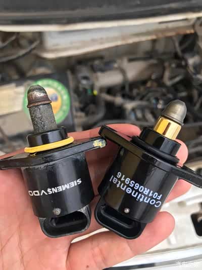

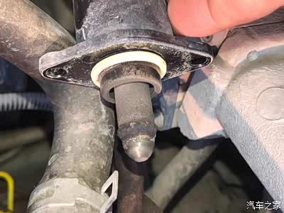

这使怠速马达的地方,看这积碳
怠速马达,已经脏的不行了,清洗不出来了,决定更换
新旧马达对比。。。。新的是马牌的
