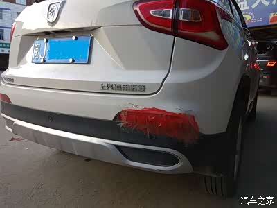

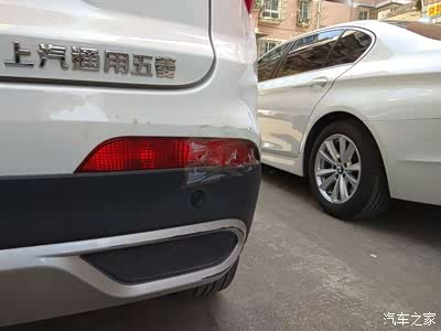

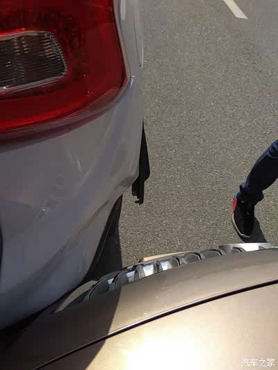

2018年除夕前二天,运气太佳,别克车主送红包,吻了下小五后雾灯,灯壳就这样碎了,心醉了![]()
右侧这后雾灯壳碎裂了。
后杠走位,下保险杠油漆蹭了,问题还不大。就是这后雾灯,棘手。

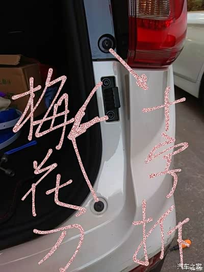

1.打开后备箱盖,用十字、梅花螺丝刀旋下螺丝
——————————————拆解过程————————————
梅花螺丝刀旋下。
后尾灯旁这个十字螺丝刀拆下
下方两个依然用梅花螺丝刀拆下,左侧如法炮制。
最终拆下结果

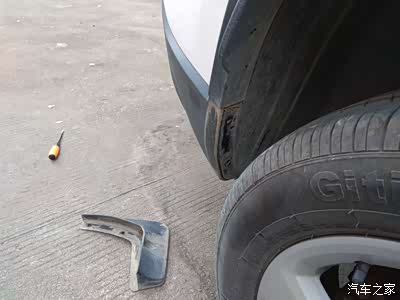

先下了自己加装的挡泥板,上方螺丝生锈了,螺丝刀不好使又花费了不少时间。

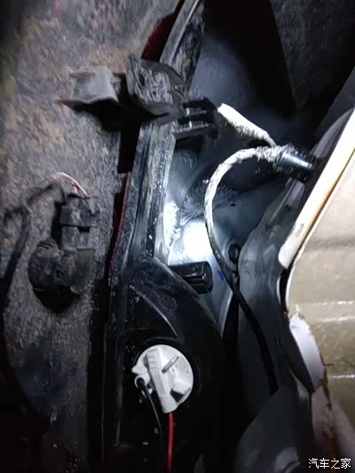

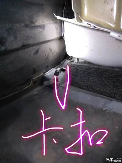

钻到车底观察,上方卡扣有膨胀位置,用手用力依次捏她,在往外推轮眉就慢慢往上逐渐出来了,不能在外面狠命抠,遇粗野的修车师傅多半要折几个卡扣,再往上方就是塑料卡扣,时间久了有些发脆生硬,再外面拉抠易断。

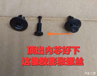

轮眉出来了,发现上次修车师傅扣的太用劲里面一颗橡胶膨胀螺丝处叶子板扣已折断。橡胶螺丝去除通过上次加装挡泥板发现,实际上只要用手伸到里面压下内芯先出来,再拉出外圈即可以出来。
左侧轮眉也依法拆开。
左侧轮眉也依法拆开。

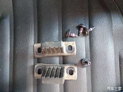

底下保险杠下沿与底盘也有两个橡胶膨胀钉,
依然从上方尖嘴下压内芯出再拔出外圈。
这就是上面拔下的橡胶螺丝了。

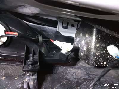

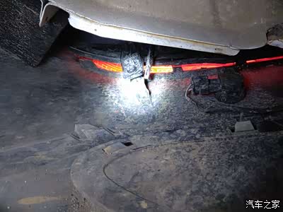

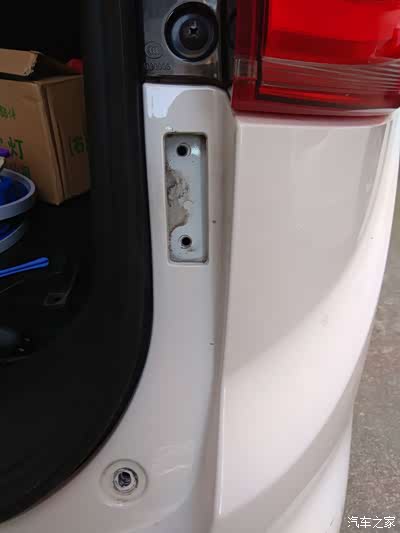

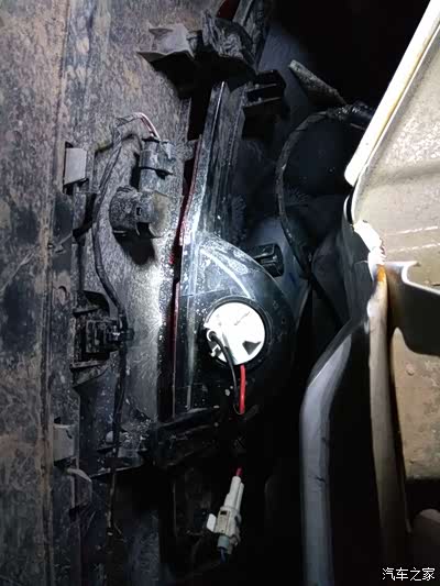

从车底往上看,这时后雾灯支脚处螺丝只有这一个可以用短螺丝刀拆下,其余三枚都躲藏着,无法伸手处理。

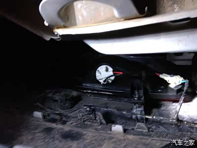

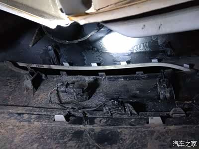

后杠上方有一扣孔垫在尾灯下,想要完全向后平推出上方扣估计是要折断的,后尾灯必须拆下,但是,向下用点力再向后推下后杠,后杠已经出来较大缝了,钻车底,观察了下,后雾灯内螺丝可以用短螺丝刀拆下了,就不下后杠
这里后杠上有伸出塑料板夹在内部铁板上,所以不能使劲下压,后杠中部必须平推出。

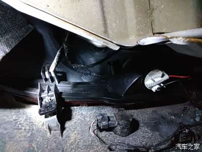

用点力使后杠向后方推出了点,手能伸入拆下螺丝,因此就没完全卸下后杠了。这时螺丝已经全部旋下了。

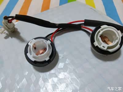

再拔开连接电源头,就可以卸下坏了壳的后雾灯。

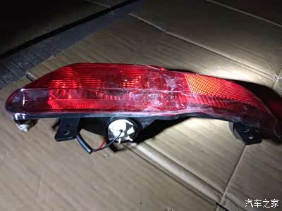

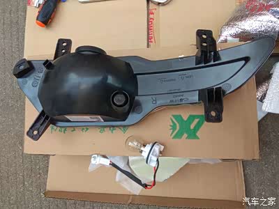

新购的准备上去,但仔细观察了下新购的灯,与原出厂的有些不一样。
左边原厂,上面还有E4 20Z ,没明白是啥意思,而且灯丝比较均匀,而新购的却是左端偏细,上面只有写个12V21W,所以还是把原厂的灯装到新购的壳内使用。
右边原厂的看起来内弹簧片厚色深,而新购的色亮但感觉片薄。
刚向卖家反馈问题,怎与原厂不同,卖家说包装壳发给他看,发现绿色文字是副厂,立马返还差价,诚信卖家。

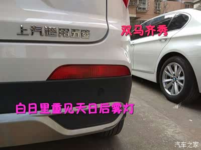

亮的如此柔媚,靓!爽!大功即将告成。
虽然没拆下后杠,但你看能向后退出好大的空隙了,怕轮眉把后杠漆刮了,用包装后雾灯的软布包裹轮眉。
这一瞬,心里畅快呀,今晚能睡个好觉了!
让你的媚眼尽情的放送秋波吧!
